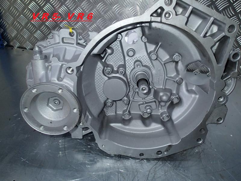

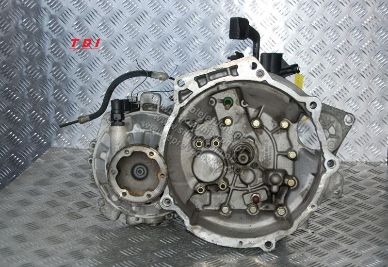

Pasuje bez problemu, trzeba tyłko przełożyć flansze przegubów od vr-owej lub od tdi

Juz zmieniona , flansze od tdi trzeba bylo wsadzic bo od vrki nie pasowaly , smiga sie fajnie zbiora o wiele lepsza :) , Na trasie spalanie jeszcze nie sprawdzone ale bedzie na to czas . Pozdrawiam i dzieki za pomoc

tylko te 3

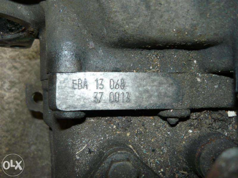

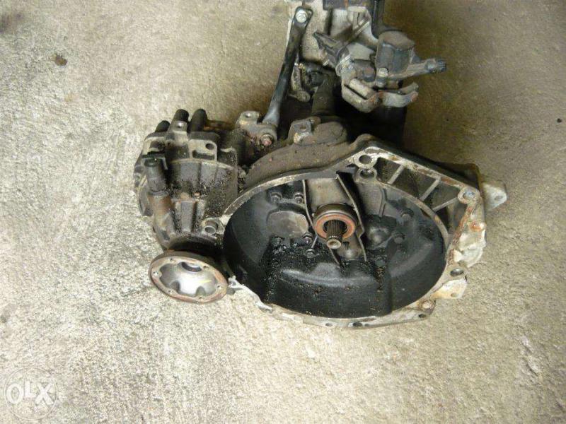

Dopytuję, bo właśnie jestem na etapie kompletowania gratów żeby zrobić przerzutkę do swojego Passata i znalazłem tę skrzynię o oznaczeniu EBA. Żeby było śmiesznie, znalazłem informacje, że skrzynie z tym oznaczeniem były w 1.9tdi i co dziwne w 2.3 z silnikiem AGZ :shock: Gość, który to sprzedaje, miał to w swojej Borze.
Tak wygląda:
ObrazekObrazekObrazek
Na pierwszy rzut oka nie różni się zbytnio od tych trzech, które na pewno pasują :-k

Widzisz różnicę ?....

tomek mk2 BDE pisze:Obrazek
Widzę, ale ja pytałem o skrzynię ze zdjęcia, która pochodzi z V5, o oznaczeniu EBA:
Mój temacik: KLIK, KLIK, KLIK!!!

Majki93 pisze: EBA:
a nie EBS?

Post autor: Majki93 » ndz lip 12, 2015 23:39
Tak jest napisane na skrzyni:
Chyba, że to jakieś zniekształcone FBK...
