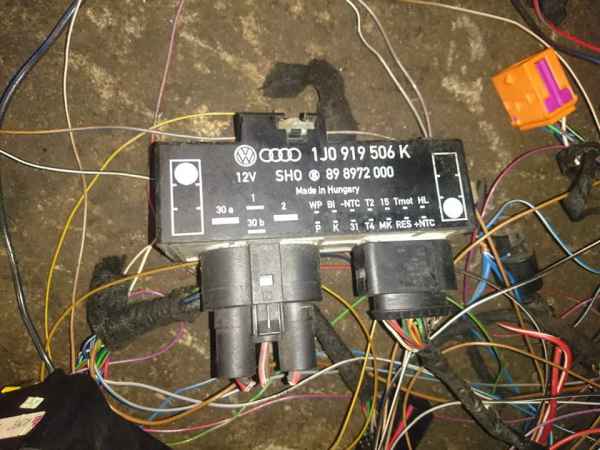

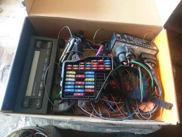

Dzięki za schematy. Myślę że się uda. We wtyczkach T17 i T12 to tylko 16 kabli + 2 dodatkowe, które dołożę od canu. Wiekszość instalacji poza kombajnem mam.
z takim zestawem części nie powinieneś mieć problemów z uruchomieniem climatronica :-)
Wiązka już gotowa. Jak się rozplącze i ułoży kable to to nie wygląda na skomplikowane 😊
Ja ten zestaw montowałem do.... Tarpana ładnych parę lat temu gdzie nawet CAN nie ma :grin:

Dobrze przedzwoń schematy. Ja robiłem swapa z benzyny na tdi i już po skoncoznej pracy doszukałem się że jeden kabelek od sterownika wentylatorów występował tylko w dieslu...na szczęście moja wiazka ten kabelek miała chociaż wg schematów nie powinna.
Za jednym razem zmieniałem silnik, zakładałem xenon (wsio ori że spryskami i czujnikami), grzane dysze spryskiwaczy, zmiana ABS mark20 na mark60 z ESP, ori czujniki parkowania, zmiana poduch przedliftowych na poliftowe (w sensie bez CAN na CAN), komfort + składane lustra, czujnik deszczu + fotochrom, multifunkcja...pewnie jeszcze kilka rzeczy o których nie pamiętam i kilka które nigdy nie występowały w mk4. Przy tym wszystkich tylko jeden kabelek w schematach przeoczyłem :los2:
A którego kabla nie było w climatronicu? Ja mam gotową wiazke z wtyczkami. Bez ściągania deski wloze ta wiazke i wyprowadze przez grodz do komory silnika na sam przód. Wtedy porownam OEM kostkę ze sterownika wentylatorów z moją dokladaną.
Też mam wiazke z benzyny i wkładam do tdi 😐
Ale sterownik wiatraków jest taki sam.... 🤔🤔

Ja miałem taki sam sterownik w 1.4, 2.3, 1.9, 1.8...miałem ich kilka w ręku w jednym czasie i wszystkie takie same. Oczywiscie nie kazdy mk4 ma taki sam sterownik...mi sie po prostu trafialy zawsze te same. Teraz nie pamiętam kabelka ale jakiś cienki, szedł do jednej z wtyczek na podszybiu.

Do pomarańczowej kostki. Zapewne to jest połączenie z czujnikiem ciśnienia na rurce. czytałem że te czujniki mają te same nr a inaczej podają ciśnienie i może być błąd. 🤔

Nie wiem, nie pamiętam...pamiętam tylko tyle że po czasie znalazłem ten kabelek w schemacie, wcześniej nie myślałem, że może tam być jakaś różnica i nie sprawdziłem pinoutu tego sterownika dla tego co miałem w aucie i dla tego co "buduję". Wszystkie inne schematy sprawdziłem dokładnie i wszystko zadziałało od razu. Dlatego o tym wspomniałem. Jeżeli dokładnie przedzwonisz schematy...to co masz w aucie i to co chcesz mieć...porównasz każdą wtyczkę, to będzie git. Ja miałem fart, że akurat kabelek który pominąłem był fizycznie w wiązce. Wiązki miałem grubo rozprute i starałem się zrobić tak aby po skończeniu roboty wyglądało jak fabryka...i gdybym ten jeden kabelek musiał dokładać :banghead:

Ja to mam problem ze schematami. Dociagne wtyczkę to sterownika i porownam je obie. Może jako trafię.
To chyba tylko sterownik wentylatorów do ogarnięcia. Reszta powinna pasic. 3 do pomarańczowej,
Czujnik w zderzaku
3 do bezpiecznikow
Podświetlenie, obd... Poprostu zrobię - w miarę możliwości jakby drugą wiazke obok. A jak będę przekladal nawiewy to Poprostu wtyczki przepne. A jak będzie ze wszystkim git to zacznę likwidację niepotrzebnych kabli.

z przeczytaniem czego masz problem? Wrzuć screen tego co nie jest jasne to ci pomożemy rozszyfrować.

Będziemy działać jak wprowadzę kable. Powiedzcie mi jeszcze czy w pomarańczowej te 3 przewody to one w manualu są już tam, czy z pinami będzie trzeba kable powpinac w brakujące miejsca? - Jak np tempomat w dieslu?
