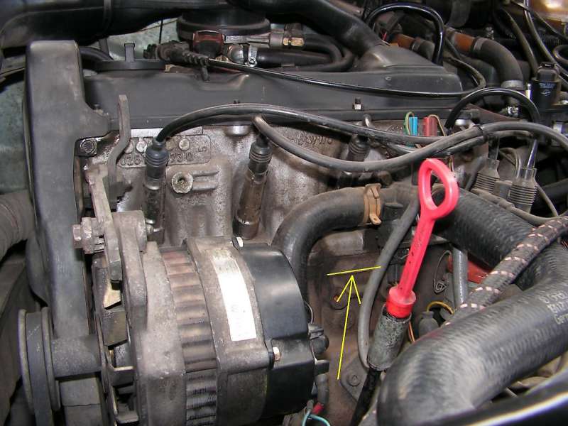

Xireg pisze: A co do silnika pewnie chodzi ci o kod silnika chetnie podam jesli powiesz mi gdzie go odczytac ? Jedyne co wirm to ze 1.8 i 90 koni .
Kodu silnika szukaj na wlepie w bagażniku,albo gdy tam nie znajdziesz to pod wężem na płaskiej powierzchni (zaznaczyłem ci strzałką). Drobny papier ścierny sobie weź i przetrzyj tamto miejsce na pewno sobie poradzisz :grin: ObrazekObrazek
