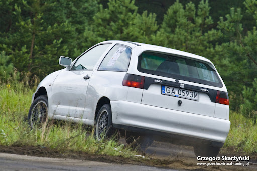

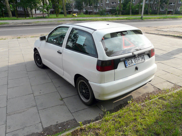

Zdjęcia z ogłoszenia:
Obrazek Obrazek Obrazek Obrazek Obrazek Obrazek Obrazek
Wizyta u życzliwych chłopaków w Tune-Up dała pogląd na sprawę:
Wnioski - jest baza, jest co robic, do dzieła. Tak oto stałem się posiadaczem paskudnie brzydkiej białej ibizy.
Auto zakupione już z pewnymi zmianami. Niestety momentami lekko „zdrutowane”. Stoi obecnie w warsztacie gdzie robi się kilka pierdół i kilka większych rzeczy. Jak wyjedzie to od razu idzie do strojenia.
Z założenia auto to nie ma wyglądać, ale ma się odpychać. Na setupie z dnia zakupu 149KM/330Nm już jakoś to jechało. Jednak czuć lekką „opuchliznę” oraz brak momentu u góry. Po wymianie wtryskiwaczy, IC oraz dobrym strojeniu chcę w większym stopniu wykorzystać potencjał turbo, wtrysków oraz pompy.

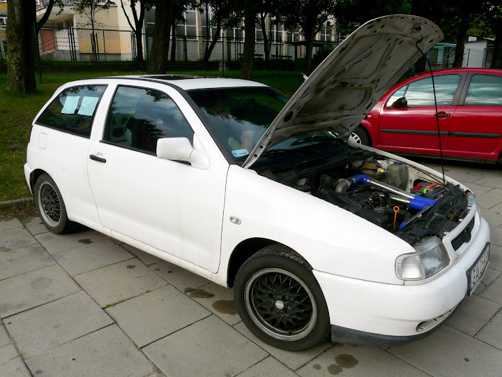

Ibiza wyjechała z warsztatu w końcu. Zakres napraw okazał się nieco większy niż przewidywałem na początku, ale nie ma tragedii. Najważniejsze sprawy to ogarnięta elektryka, nowe mocowania chłodnicy, wentylator chłodnicy, zmiany w środku, orurowanie i IC, kolektor AWX z przerobioną flanszą, ogarnięta skrzynia i nowy olej, wymieniona przekładnia kierownicza i wiele innych których już nie pamiętam.
IC z T5 na swoim miejscu.

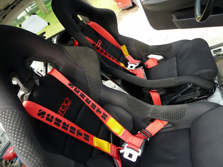

Taborety Mirco WRC, alu gałka, kierownica z wypustem oraz nabą (odbija kierunkowskazy).

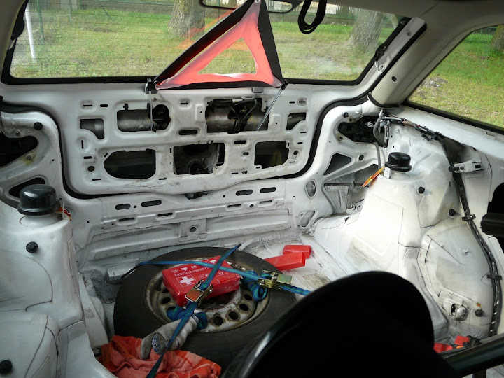

Mały update i kilka fotek brzyduli.
Ibi już jeździ. Jeszcze kilka drobnostek do poprawy, ale sukcesywnie wszystko ogarniam.
Ostatnio wywaliłem tapicerki tylne.
BEFORE
Obrazek Obrazek
AFTER
Obrazek Obrazek

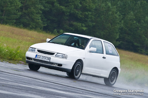

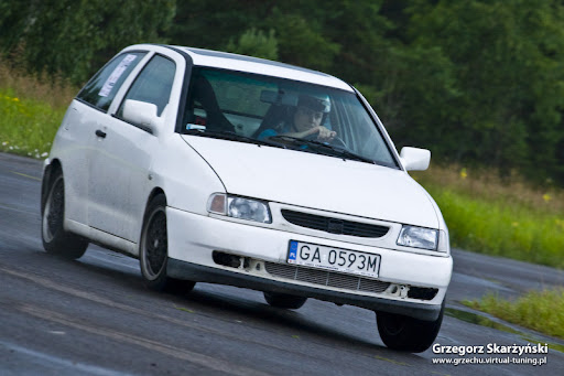

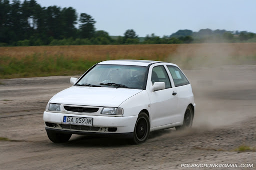

Parę fot:
