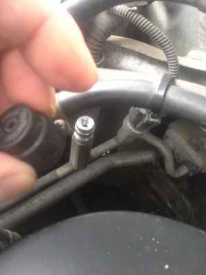

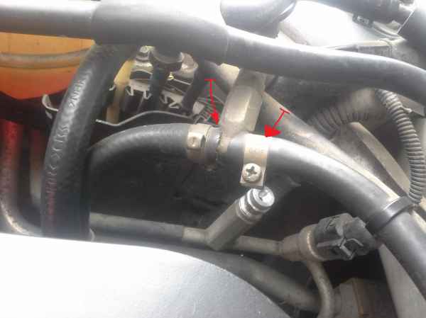

A jednak coś znalazłem

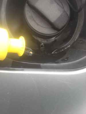

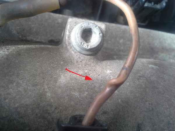

Śrubka była niedokręcona, na opasce, może tam lewe powietrze się dostawało ?
Odpływ był zapchany i tam we wlewie śmierdzi benzyną oparami ,sprawdzę przy okazji czy coś pomogło jak przepchałem .

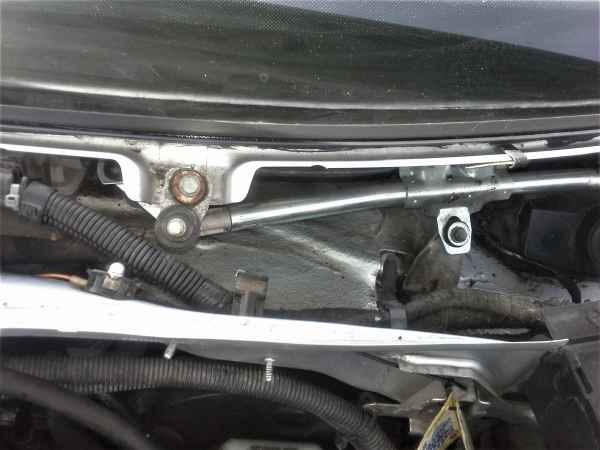

Nie wiem, do czego ten odpowietrznik ,może ktoś wiem ?

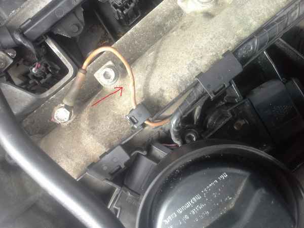

Ten kabelek brązowy był zgięty to go wyprostowałem ,może coś nie łączyło, ale to się okarze przy następnym odpalaniem auta czy się coś poprawiło
Re: Długo kręcę rozrusznikiem zanim auto odpali ,moze zapchany filtr węgla oparów ,pochłaniacz sprawny
To jest chyba od klimy..Nie wiem, do czego ten odpowietrznik ,może ktoś wiem ?
Aha to tego nie ruszam z tym czarnym korkiem. Ten kabel brązowy nie był przerwany, tylko skręcony to raczej tam jest dobrze, ale za to ten gruby wąż miał opaskę luźną.
Mam pomysł czy mogę odpalić auto i odkręcić całkowicie ten brązowy kabel i czy przy odpalaniu będzie jakaś różnica ? Czy coś uszkodzę np. cewkę ?
Czy mogę, ten waż, z tą opaską co była niedokręcona wyjąć, zrobię taki test, czy auto odpali normalnie ? Czy coś się stanie ?
Lepiej podczas pracy silnika nie zabierać punktu masowego. Można narazić się na porażenie prądem lub coś usmażyć np cewki lub nawet ECU silnika

Sprawdziłbym tę masę z brązowym kabelkiem, ale nie ma jak bo idzie gdzieś w głąb silnika.
Zostaje ten gruby wąż z opaską, co była niedokręcona. Idę sprawdzić, czy po odkręceniu opaski wąż siedzi luźno, bo to by coś wyjaśniło.
Byłem sprawdzić ten gruby wąż i siedzi mocno nawet bez opaski, czyli zostaje ten kabel brązowy do sprawdzenia, ale jak ?

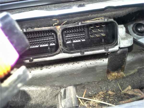

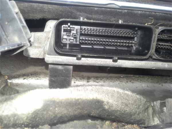

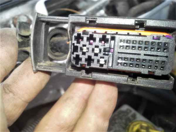

01314 - Engine Control Module
Tego jeszcze nie miałem, sterownik silnika się wyświetlił, czyżby jakaś wilgoć ?

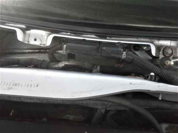

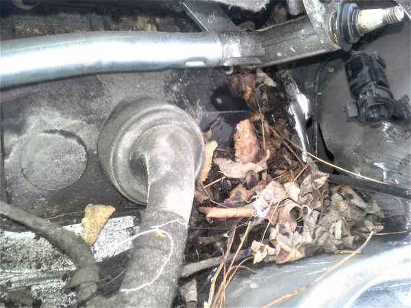

Sprawdź na podszybiu. Tam lubi się nazbierać syfu.
- Użytkownik
- Posty: 260
- Rejestracja: ndz sty 03, 2021 16:22
- Lokalizacja: Bydgoszcz
- Auto: volkswagen Bora 1.6/16 v/Benzyna /Kombi Variant / 77KW/105KM/2002 r.Stan licznika 263 000
- Silnik: BCB

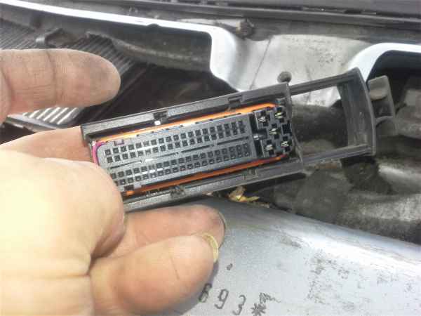

Tam jest pełno syfu jakieś liście i inne. Dzięki
Wtyczki wyjąłem z modułu silnika, psiknąłem preparatem na styki i auto tez długo odpal około 3 sek. Dalej nie odpala błyskawicznie po przekręceniu Kluczkiem, muszę jedną sekundę poczekać, aż pompa zadziała, wtedy odpala od strzału to i tak dobrze, bo ostatnio czekałem aż poduszka zgaśnie to o wiele za długo.
Podłączę znowu wag i zobaczymy czy coś wyskoczy.
