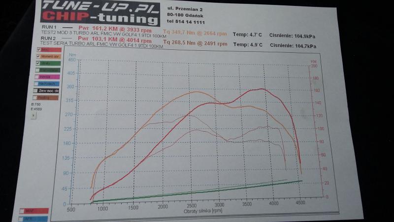

Post autor: Skrzak » czw sty 21, 2016 19:23
Golf IV wagon, AXR,
- turbo ARL
- jednomas 1z + sprzęgło VR6
- FMIC 550x230x65mm
- EGR out
- wydech przelot
- map sensor C
Seria malutka wyszła - 103KM, ale końcowy wynik jak na seryjne pompowtryski AXR, jest okej. Widać przeładowanie turbiny na około 3tys rpm, trzeba obczaić sztangę i geometrię. Wynik tylko orientacyjnie, bo opony zimowe. Na wiosnę będzie bardziej wiarygodny i pewnie trochę niższy.

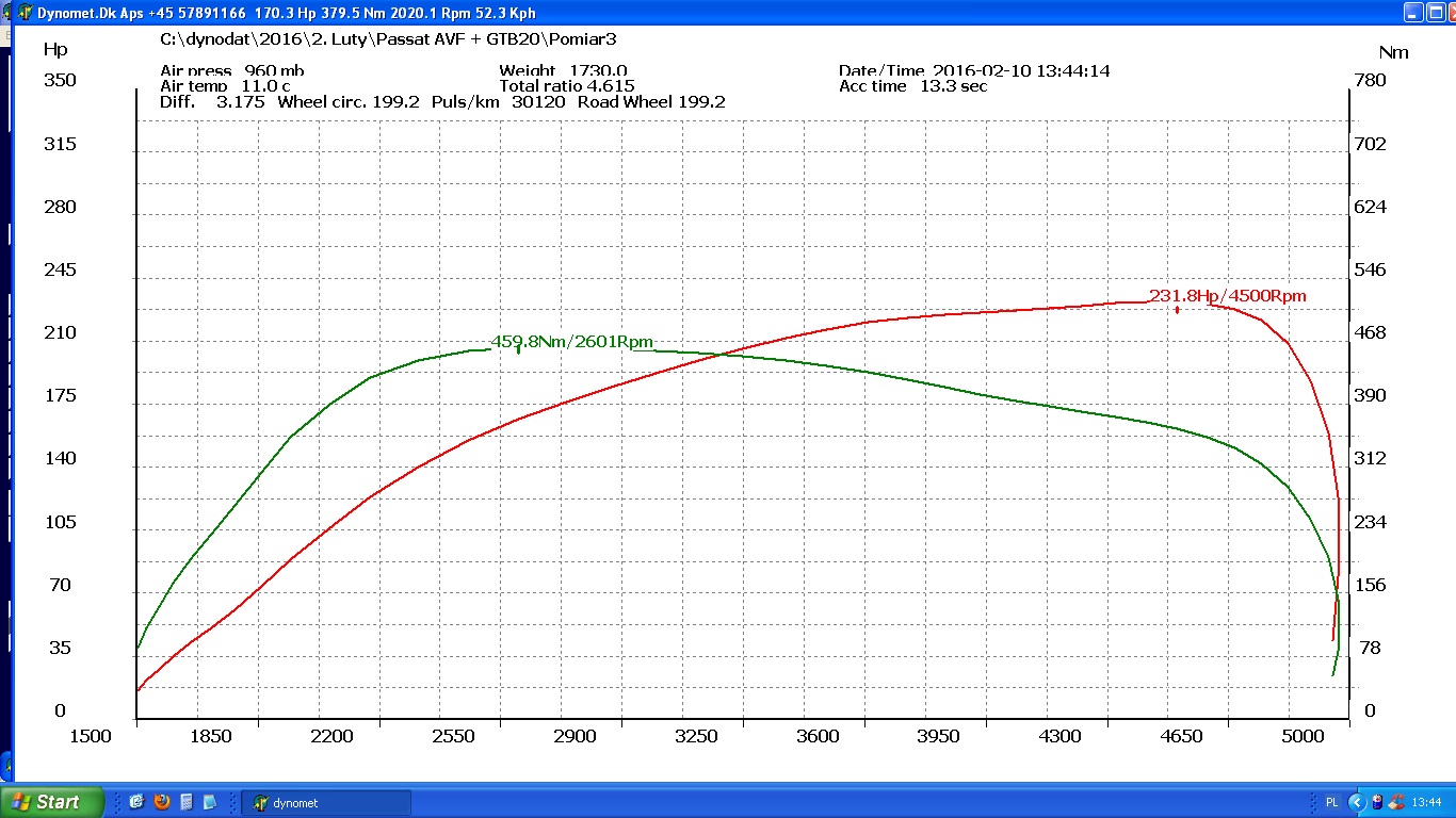

Post autor: spawacz » śr lut 10, 2016 23:27
Passat 1.9 130 AVF , 315 000 przebiegu , nowy walek i hydro , pompki ori.
-silnik AVF swap z AFN
-GTB20 z Volvo D5
-wydech 2.5
-FIMC
-Soft DARON
-sprzeglo 1 mas + spiek
