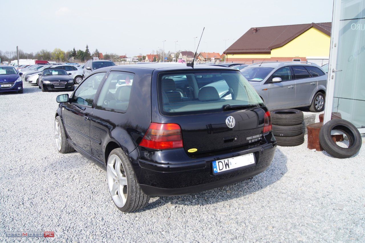

Montując felgi od Touarega do MK4 Manhattansy 4X8X18 ET 57 5X130 co będę potrzebował poza adapterami 5x100-5x130?
18"
215/35lub40/18
ET57
zawieszenie aktualnie seryjne.
o te chodzi i o taki efekt koncowy
18"
215/35lub40/18
ET57

Co to tak ostatnio moda na te manhattany ?!
Poza odpowiednimi adapterami to jeszcze sruby, gwint, opony i tyle.
Jesli profil 40 to na 8J dawalbym 205, a jak profil 35 to 215.

Opony i felgi do Golfa MK IV i Bory - CZYTAJ 1 POST
Dokładnie, są ładne i można je kupić na necie za 800-1200zł. Tu na zdjęciu jest 215/35 i wygląda zacnie. Gdzie takie adaptery zakupie w PL? Bez gwintu nie ma opcji?
Aktualnie będę wymieniał seryjne amortyzatory i sprężyny to może coś doradzisz tak by wpasowały się jak na foto powyżej?

Re: Opony i felgi do Golfa MK IV i Bory - CZYTAJ 1 POST
18 bez gwintu bym nie zakładał bo będzie to wyglądać tragicznie jeszcze na 215/35. Poszukaj na allegro jest sporo tego wiem ze ktos tam na forum robi dystanse.DzidaP pisze:Dokładnie, są ładne i można je kupić na necie za 800-1200zł. Tu na zdjęciu jest 215/35 i wygląda zacnie. Gdzie takie adaptery zakupie w PL? Bez gwintu nie ma opcji?

Bez obnizania auta lub zalozenia gwintu - nie bralbym takich rozmiarow felg w ogole pod uwage, bo to poprostu bedzie slabo wygladalo, mimo tego, ze felga jest faktycznie ladna.
Hahaha DW kozacko
Nie chodzi o to że nie chce obniżać. Nie chce gwintu bo to ogromny koszt ale posadzić go trzeba, wiadomka. Krótsze sprężyny będę musiał zakupić. Chodziło mi o to czy go tak posadzę bez gwintu.
Takie sprezyny -35 do tego kola to tez jeszcze za malo.
