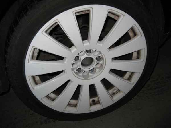

Obrazek na ile wycenicie te koła 18 - 2 rozstawy 5x112 i 5x100 opony dobre na 2 sezony

niedużo. podróbka S-line'ów.
Poszukaj w necie ile to ludzie cenią... nie wygłupiaj się tylko z ceną bo będziesz musiał na tym jeździć :D

Post autor: TomaszekGT » pt maja 17, 2019 09:14
ok continental i goodyear opony z 1 tys będzie ok
