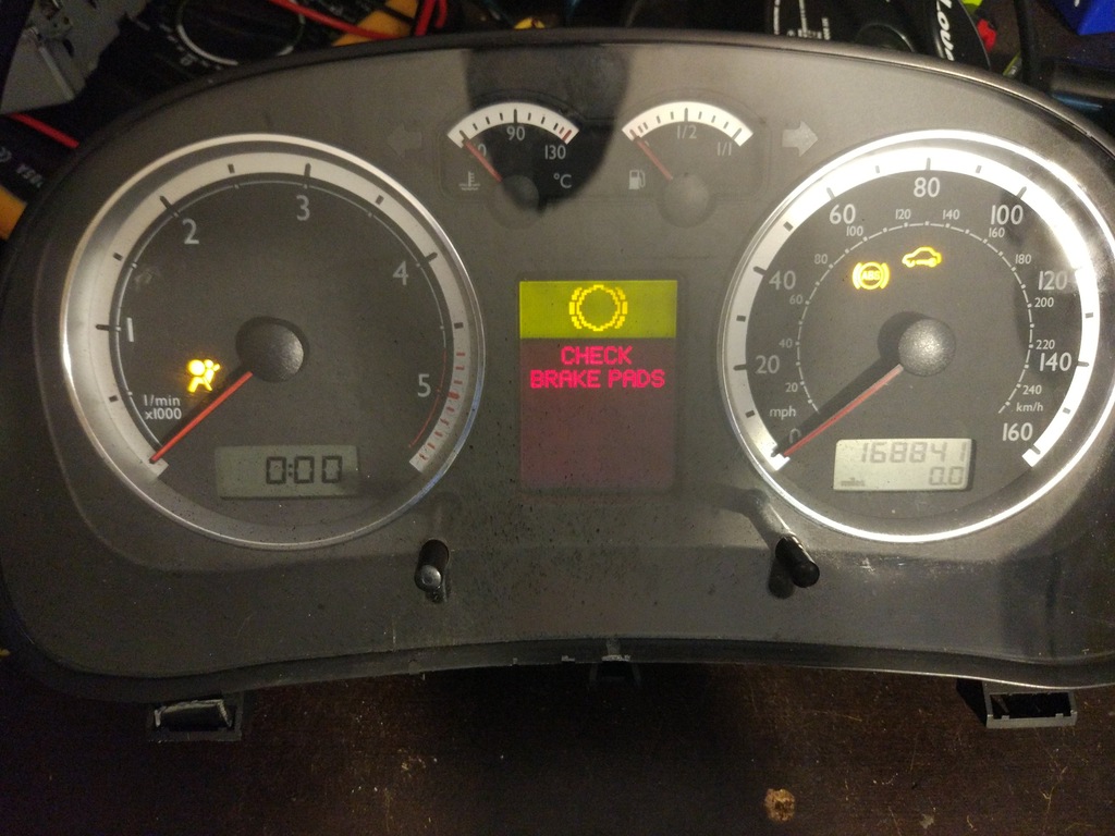

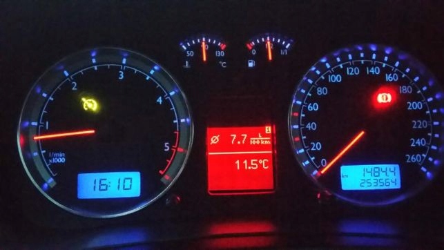

Cześć, rozglądam się za licznikiem z FULL FISem. I na zdjęciach w Google widzę różne "wersje". Niektóre liczniki mają pełny czerwony, a niektóre mają czarne pole i ewentualnie żółty pasek.
Czy to zależy od roku licznika? Czy to każdy ma pełny czerwony, a styl wyświetlania jest zależny od danego stanu pojazdu (klocki, olej czy kontrolka od paliwa).
Może to się włącza kodowaniem (jeśli mam radio MFD [a mam u siebie takie], i wtedy tam jest info z radia?). Planowałem wrzucić jakiś MultiMFA albo coś innego na Arduino.
Tutaj chociażby pełny wyświetlacz:
kolejny pełny wyświetlacz:
A tutaj dziwny czarny pasek:

Rooozumiem, trochę, ale... mam więcej zdjęć.
Golf 4:
Kolejny G4:
Kolejny (obraz z naszego forum):
Jak wywala błąd czegoś to jest coś takiego:
Inny błąd
A tu już cały wyświetlacz:
Wolę dopytać, bo nie chcę kupić w ciemno ; )

Górna część FISu to informacje z radia. Jeśli ktoś ma nieoryginalne radio, to takich informacji nie widać i wtedy górna część wyświetlacza jest wygaszona - stąd ten czarny pasek. Po montażu oryginalnego radia i poprowadzeniu wiązki do licznika można go włączyć kodowaniem.
Jeśli wystąpi jakaś awaria, to wtedy zapala się cały wyświetlacz i pokazuje błąd, nawet jeśli nie jest podpięte radio.
