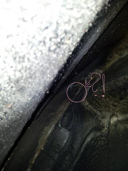

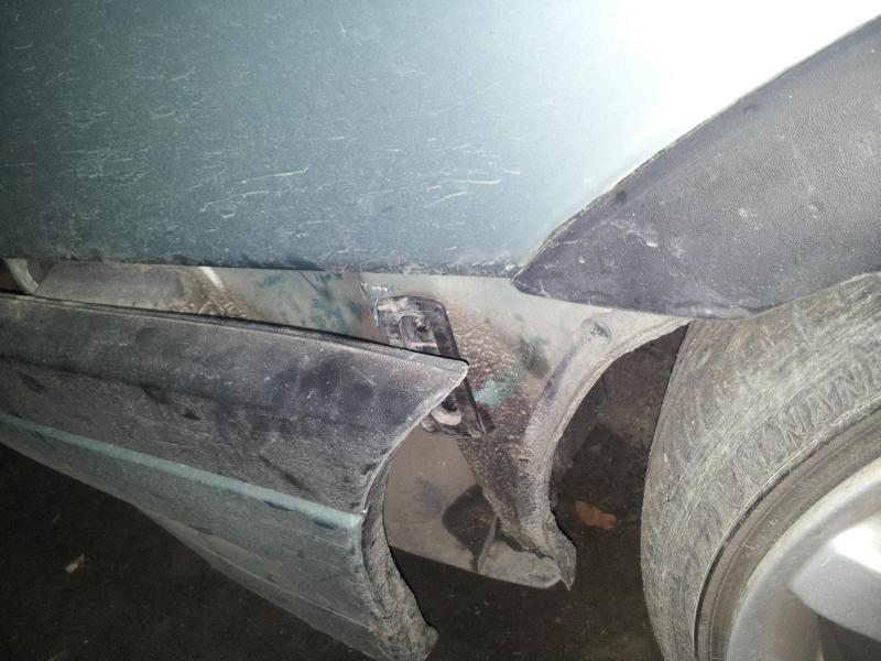

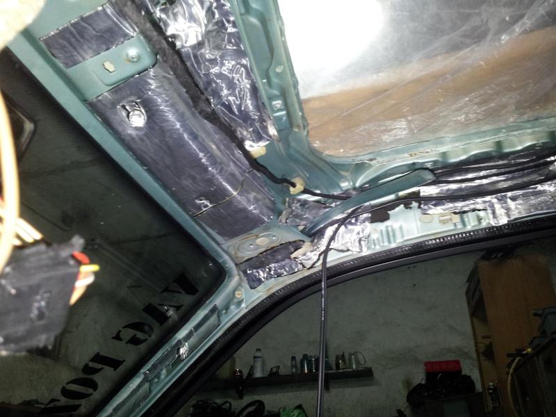

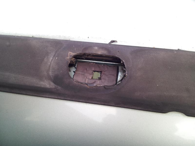

Walki z szybrem ciąg dalszy. Już wiem czemu "nie pasował" i "przeciekał". Rurka odprowadzająca wybrała swój własny tor zamiast iść w nadkole. Na zdjęciu dziura po wężyku. Teraz mam rozkminę jak to naprawić ... :/ Zapewne błotnik do zdjęcia co by dostęp lepszy był.

Cały czas trwa walka z szybrem i przeciekami w aucie. Jest źle. Po uszczelnieniu relingów nadal leci z ostatniej śruby relignu pasażera od strony klapy. Robić będę więc to od nowa.
+ leci woda z drzwi pasażera tylnych. Nie wiem jeszcze dlaczego ale tak nie może być.
+ szyberdach który zamówiłem okazał się uszkdozony. Na razie wsadziłem z powrotem szyber oryginalny. Odpływy udrożnione - już nic nie leci. Jedna rurka została usunięta i zastąpiona nową. Brakło nerwów na zrobienie tego na oryginalnej rurce.

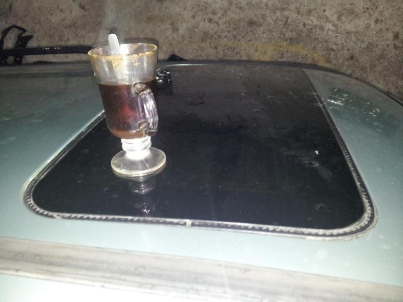

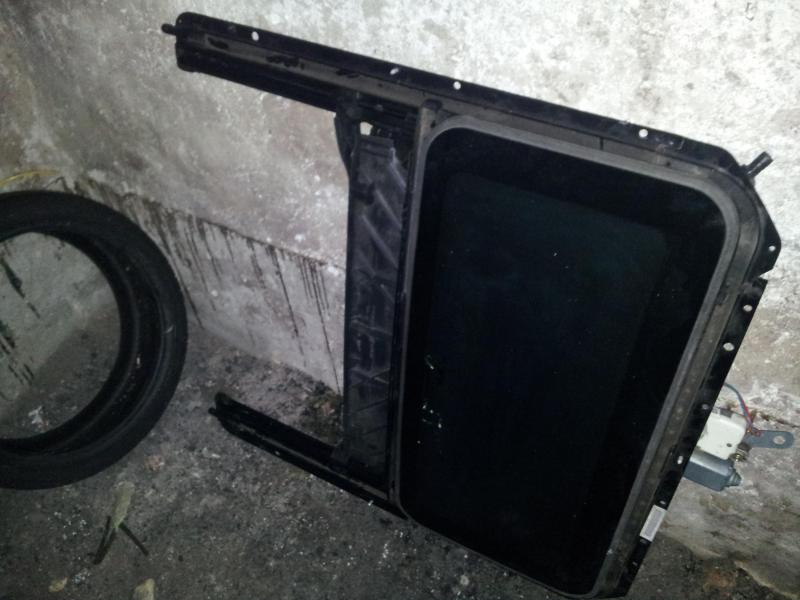

Mała cisza nastała ale ciągle coś się dzieje. Poluję na szyberdach sprawny... jak na razie mam 3 uszkodzone. Eh ;/
ObrazekObrazekObrazek
Jak widać mała kolekcja.

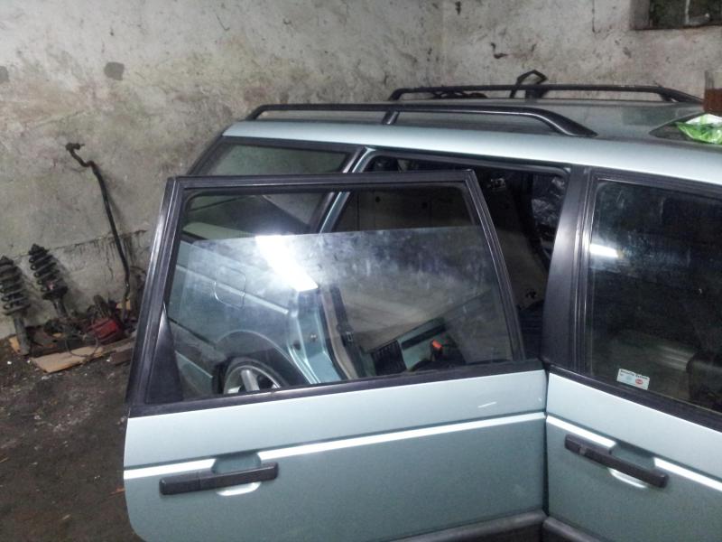

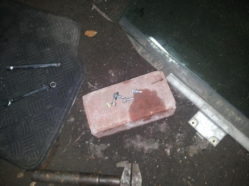

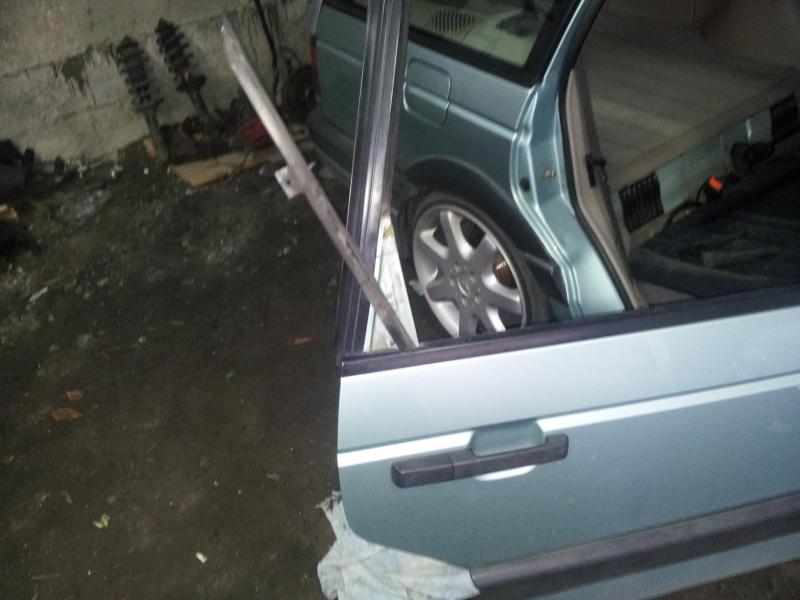

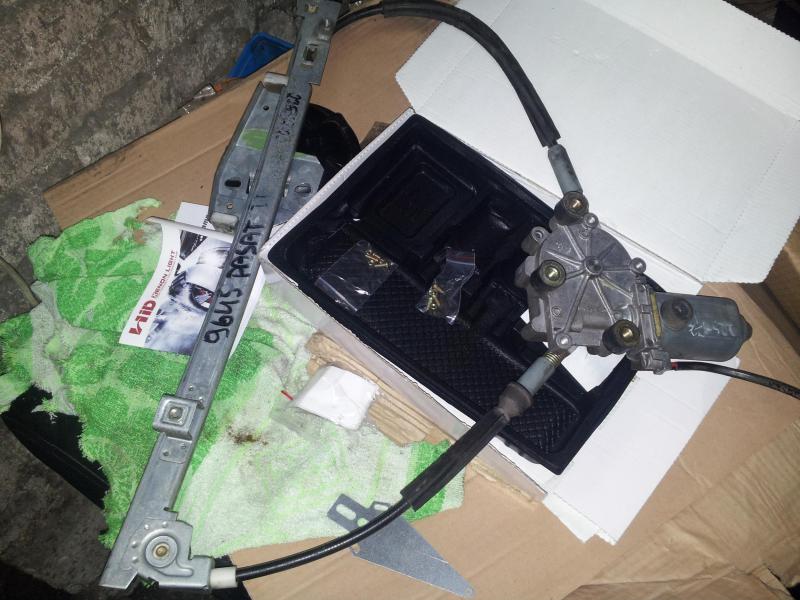

Z nowości to doszedł nowy silniczek + prowadnica tylnej szyby w drzwiach pasażera. Wymiana zajęła 2 godziny. A to wszystko dlatego że najpierw poszedł gwint w szybie i trzeba było nagwintować nowy. 2gi powód bardzo głupi... Wczoraj chciałem sobie silniczek sprawdzić i za wysoko go podniosłem. Wyskoczył ze ślizgu a tego nie zauważyłem. Za cholerę szyba przez to nie chciała się równo ustawić a trochę zeszło zanim ogarnąłem dalczego. Przez to wpadła nowa prowadnica boczna szyby. Ale efekt końcowy milutki. Szyba bardzo ładnie pracuje i fajnie domyka. Jedakże uszczelka nadal odstaje od szyby na dole. Jutro ją wymienię na nowszą. Mam nadzieję że to coś da.
Wpadła nowa prowadnica :)
Nagwintowany otwór za pomocą śrubek ;p
Finito ;D

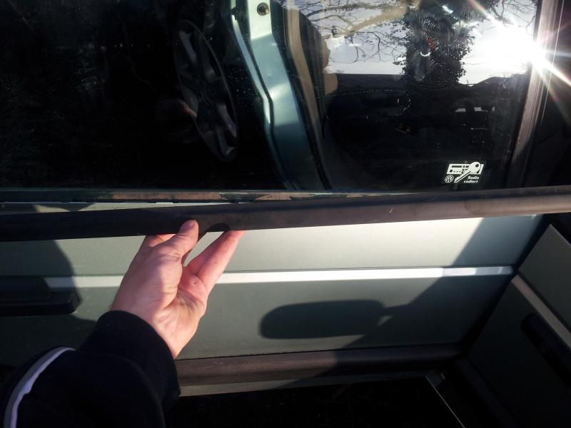

Dzisiaj zabrałem się za kończenie roboty z wczoraj i wymieniłem uszczelkę szyby co jednak nic nie dało
Podgiąłem nawet blachę co by lepiej dolegała do szyby ale tam w środku nadal jest sztorm. Więc teraz przyłożę się do dokładnego przyklejenia folii. Widocznie ten typ tak już ma i folia nie jest tylko dla wyglądu i spełnia swoje zadanie. Kupię jakąś profi taśmę klejącą i zrobię to już na amen ;) W końcu silniczek zrobiony więc nie będę musiał tam zaglądać znowu (oby :P )

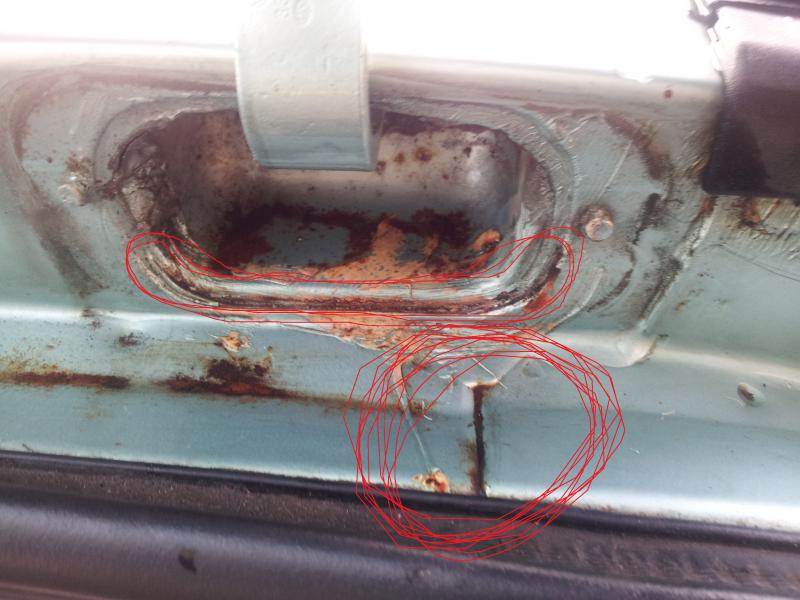

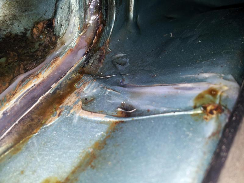

No i przyszedł czas na test relingów... Ojciec leje wodę na dach a ja w bagaju siedzę i ręcę mi opadają bo leci do tego plastikowego pojemnika po prawej z tyłu woda (ten za drzwiczkami w bagaju). Mówię sobie że to niemożliwe, że po takim uszczelnieniu nadal leci.. ni chu...
wszystkie relingi zrobione są na takie bitumiczne podkładki i nie ma szans by to przeciekło. Silikonu czerwonego do uszczelek pod pokrywą też nie żałowałem.
No to więc lejemy wodę punktowo. Najpierw szyba. Zalana z każdej strony - NIC. No dobra no to na reling. Leci. Potem starszy przez przypadek polał wodą tylną klapę tj szczelinę i wtedy dopiero POLECIAŁO!
Co się okazało ? A to :
Leci na łączeniach blach. Ja to zawsze muszę mieć nietypowe problemy i przed Wami właśnie takowy pokazany na zdjęciu jest :) Wyglądem tej szpary nie ma się co sugerować bo i tak tam jest plastikowa zaślepka. Także to prawdopodobnie nie były relingi. One od początku były szczelne :) No ale skoro wyciek już zlokalizowany to zabieram się na dniach za uszczelnienie ;) Jutro też przyjdzie kolejny szyber. Na dniach też zabiorę się za te elektryczne lusterka bo tak sobie leżą i leżą i nie ma czasu zrobić wiążki oraz podłączeniem telefonu + wywierceniem dziury w dachu. Nawet nie wiecie jak bardzo stęskniłem się za kompletnym środkiem i podsufitką :D

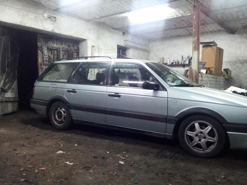

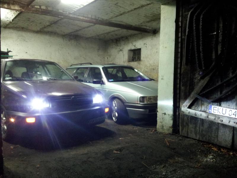

A na koniec foto obydwu parchów :D
Na razie passat zajmuje miejsce z boku ale jak już będzie zrobiony to zamienią się miejscami :) Golf zimy i soli raczej nie zobaczy (biedny passat :P )

Rób, rób tylko weź coś lepszego niż czerwony sylikon, masę uszczelniająco-klejącą polecam, jak dobrze zrobisz to nie ma ciula we wsi że to puści.
killah
Posty: 1222
Lokalizacja: Kutno
Projekt B3 dupowóz by Killah
Post autor: killah » pn lis 03, 2014 09:03
Polecono wytrzeć mi to z rdzy do 0, coratnin -> poxylina -> lakier

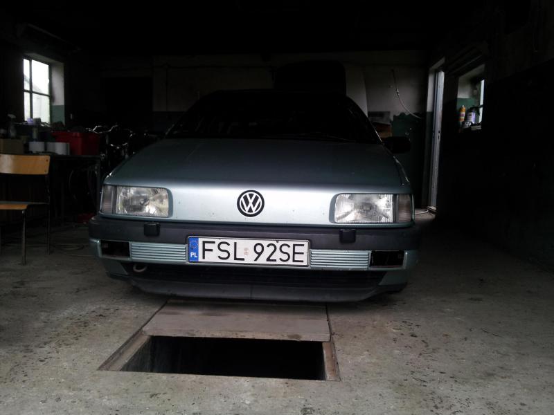

Wpadłem na kanał zrobić kilka wymian:

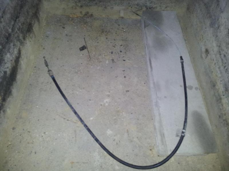

Zmieniłem linkę ręcznego w 1 kole

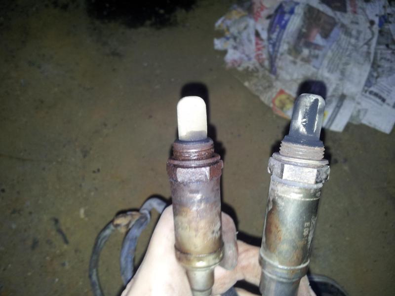

Podmieniłem sondę lambda. Po lewo ta stara. Jak widać coś nie gra bo jest biała a nie powinna taka raczej być.

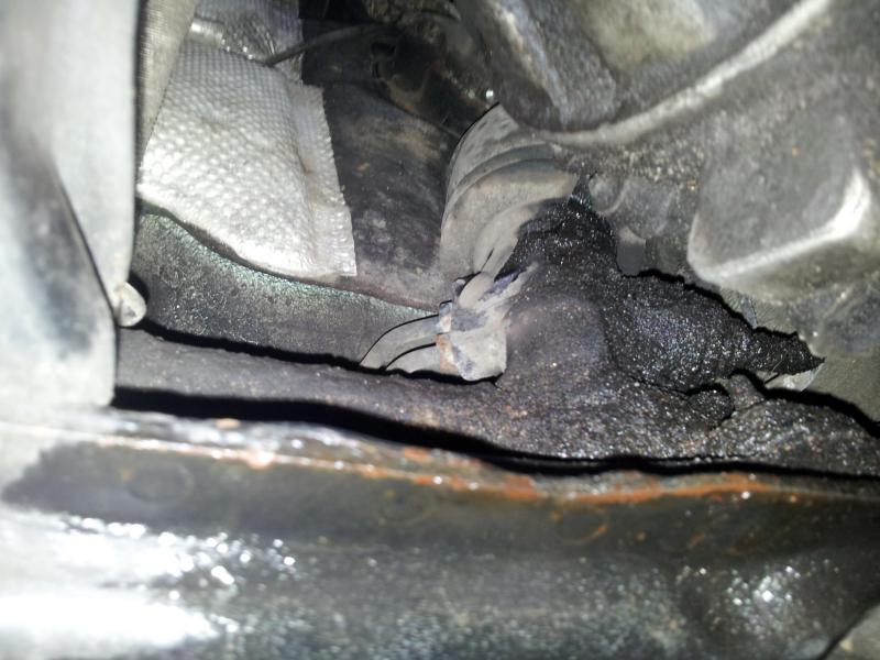

Moim oczom ukazał się wyciek z maglownicy. Na razie niech sobie będzie. Coś czuję że prędzej auto trafi na szrot niż to zrobię.

Doszedł 4ty szyberdach - kolejny uszkodzony. Jak na razie nie sprawdzałem co go boli. Pozostałe 3 włączając ten truckmanowy mają ułamaną prowadnicę kierowcy (standardzik)

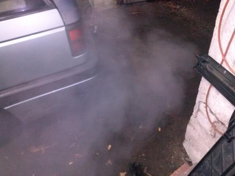

W międzyczasie doszedłem do niepokojącego wniosku. Dymek przy odpalaniu jak na focie poniżej, ubywający olej i płyn chłodniczy - uszczelka do roboty :/

killah, jak ubywa płyn chłodniczy a wycieków brak to najprawdopodobniej UPG. Do tego wymiana uszczelniaczy zaworów + uszczelki do kolektorów itp , planowanie głowicy jest troszkę wydatek :kac:

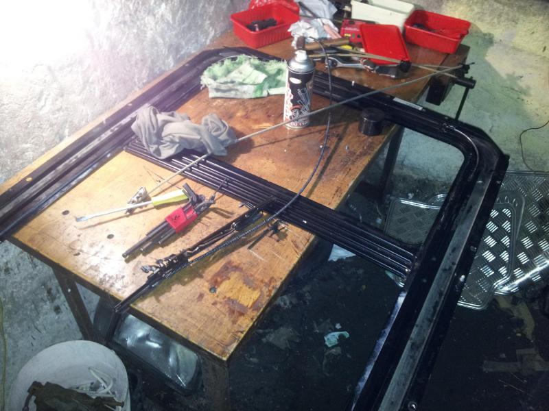

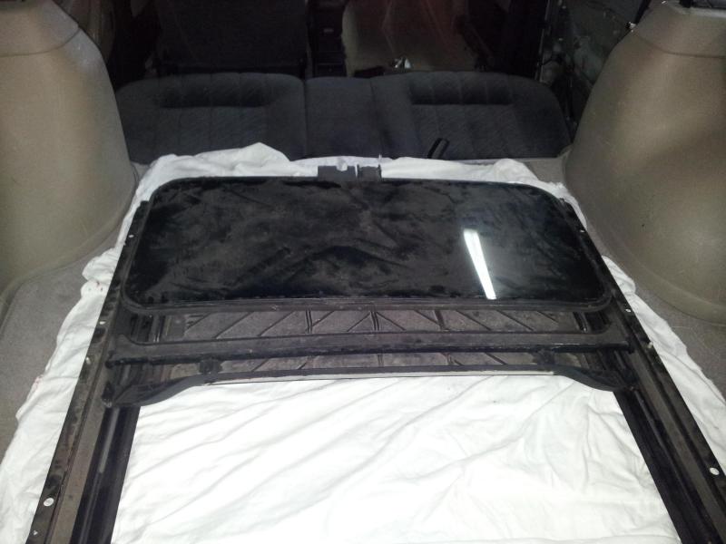

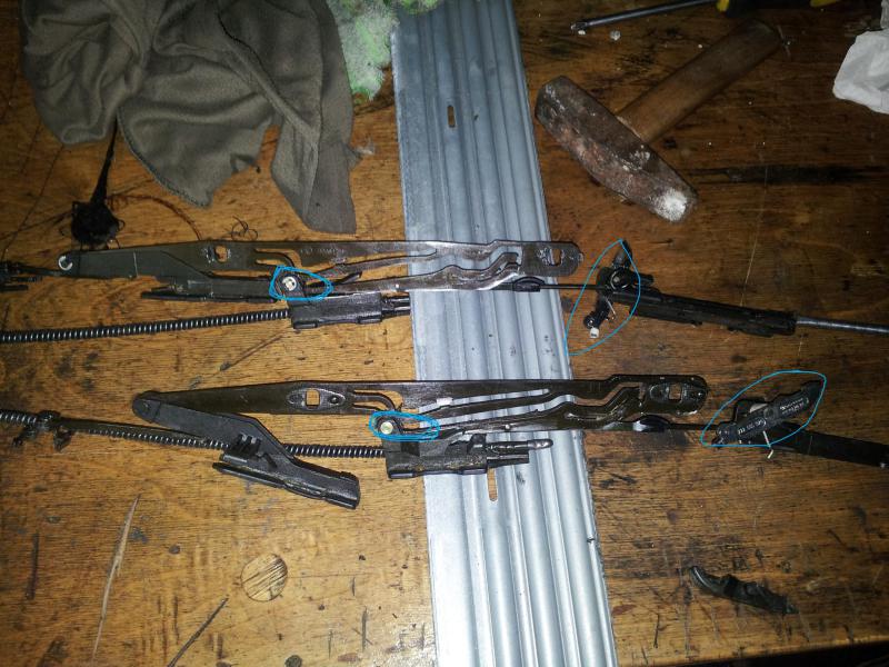

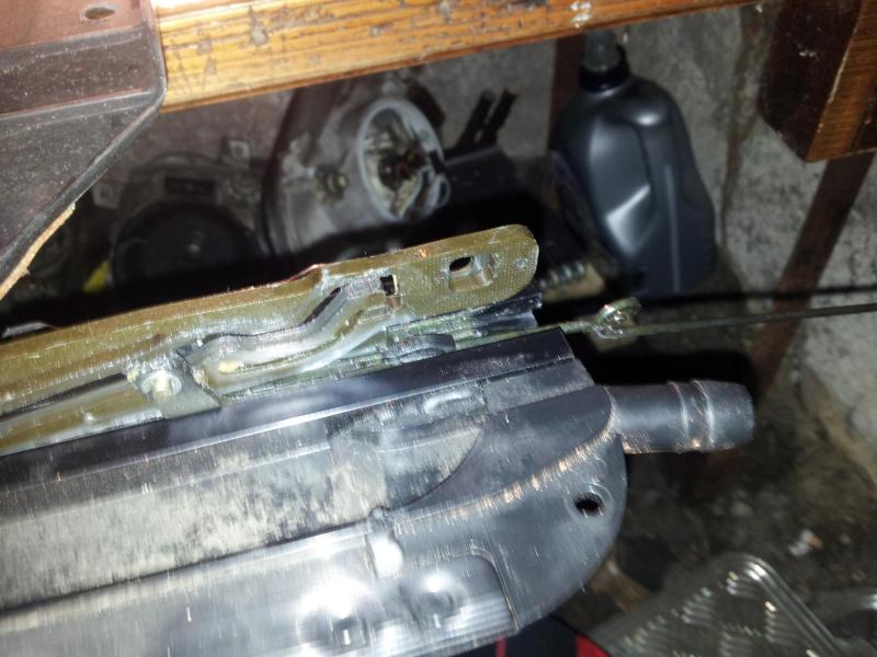

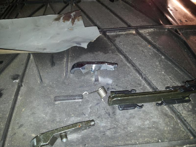

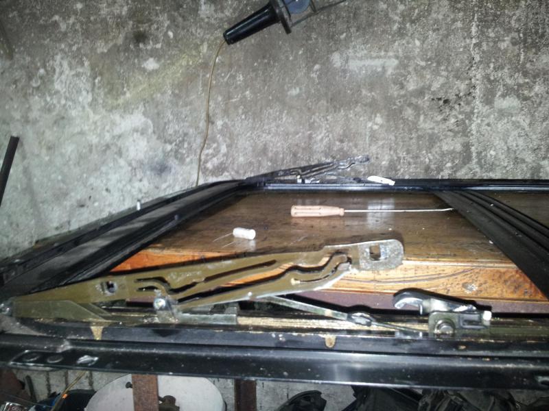

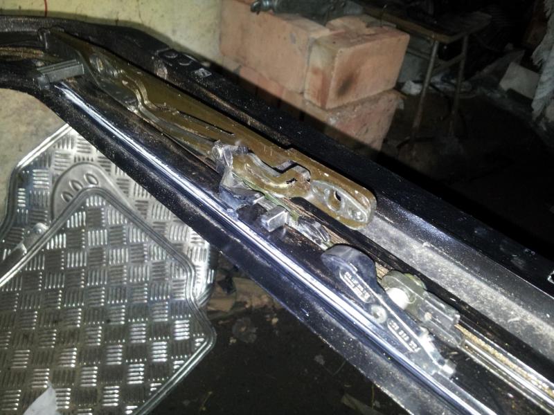

Rozebrałem poliftowy szyberdach który dawał największe nadzieje na naprawę. Ten otwierał się do końca ale przy powrocie najpierw się uchylał a dopiero potem wracał.
Okazało się że winne tej sytuacji były łapki czy jak się to nazywa. Były uszkodzone w obydwu prowadnicach. Niezwłocznie je wymieniłem:
Zauważyłem że w miejscu zaznaczonym na niebiesko jest strasznie ciasno i prowadnica ciężko chodzi co może spowodować pęknięcie w przyszłości. Zostało to poszerzone i chodzi już luźno na całej długości.
Przy składaniu padła część prowadnicy pasażera którą trzyma łapka. Została wymieniona. Jak widać te poliftowe szybry też mają słabe punkty. Dobrze że padło teraz a nie po złożeniu w aucie.
wszystko zostało przeczyszczone i nasmarowane smarem miedzianym i smarem do tłoczków hamulcowych bo takie akurat miałem w warsztacie.
Tak to teraz wygląda. Obydwie prowadnice chodzą względnie luźno, łapki trzymają oraz zatrzymują się we właściwym miejscu. Chyba będzie OK.
Zapomniałem dodać że bebechy z poliftowego szybra przełożyłem do stelażu szybra pierwszej generacji. Bardziej podoba mi się ta lita przesłona :) Teraz mam pytanie do szanownych użyszkodników o zaznaczenie mi na zdjęciach które dodałem pozycji 0 szyberdchu czyli pełnego zamknięcia. Muszę to odpowiednio ustawić przed włożeniem silniczka. Dzięki!
Pozostałe fotki

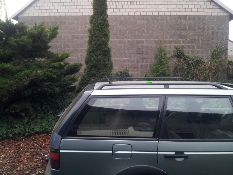

Taki tam wieś tuning :) Jeśli szyber będzie działać prawidłowo to pozostanie mi tylko wstawienie z powrotem podsufitki

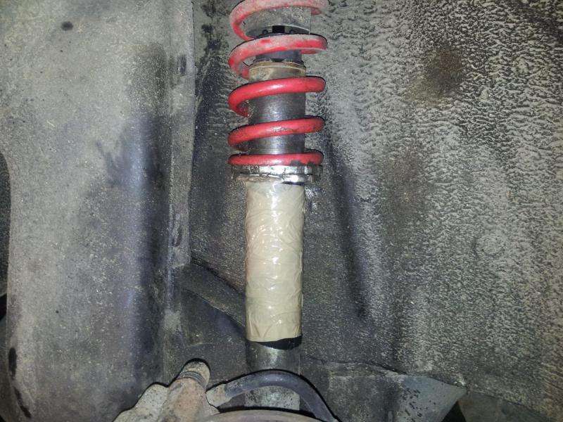

Gwint trochę do góry i zabezpieczone moją opatentowaną metodą na zimę :D Może śmiesznie wygląda ale zobaczymy kto się będzie śmiał wiosną :D
