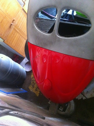

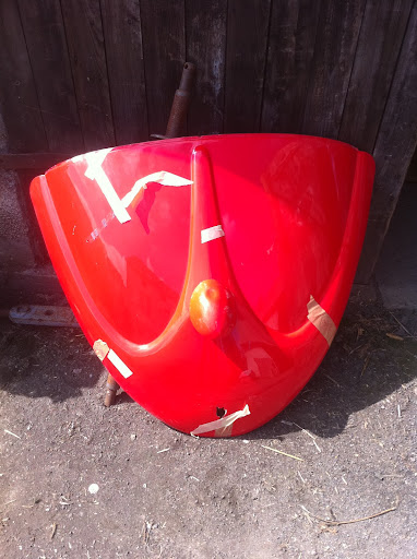

nareszcie znalazlem ovalową klapę silnika, szukałem sporo czasu bo w PL o takie coś ciężko, a juz w takim stanie praktycznie niemożliwe, klapa w stanie zajebistym bez kropki rdzy, co prawda daszek dziadkowy ale narazie może być
Garbaty blacharsko jest juz kompletny, jestem na etapie dogadywania sie z lakiernikiem.

kilka poprawek podkład, baza i lakier.
C.D. nakładek na lampy:
bak i kilka rzeczy wróciło z piaskowania i poszło w podkład:
bak ma wgniecenie ale w weekend zniknie
stało się !!!
chyba krok milowy w tym projekcie, garbus odebrany od lakiernika, wyszło ok, kilka drobnych poprawek, co prawda bez polerki bo polerka dopiero na wiosne jak będzie złożony, jestem zadowolony, chcialem wrzucić zdjęcia jak założę drzwi i tylnia klape ale nie wytrzymałem i musze się pochwalić
na masce i dachu jest wilgoć bo zajebista mgła była ( na zdjęciu "od tyłu" przetarłem dach i to właściwy kolor ) na kola nie ma co patrzeć bo są ujeb...ne :->
btw, przez wjeżdżanie i zjeżdzanie z lawety straszne rysuje się podłoga mimo, że jest podniesiony najwyżej jak można ;/
