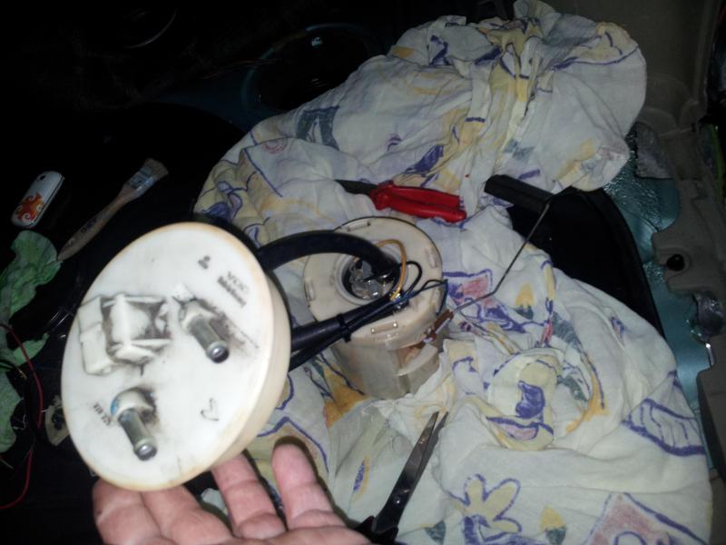

Zabrałem się za wymianę pływaka w baku. Wcześniej pisałem że jego wskazania były dość dziwne. 300 km i ledwo co opadło. Po wyjęciu okazało się że paliwa jest dość sporo. Tak czy owak pływak został wymieniony. Teraz pokazuje jakieś 40% paliwa. Sprawdzałem go przed założeniem i pokazywał na sucho poprawnie wartość na liczniku + płynnie zmienia oporność.
co do szybra update jest taki że wstawiłem starą szybę i jest prawie ok. Trochę sączy się pod uszczelką szyby - zlokalizwałem miejsce. Trzeba będzie uszczelnić.. Ale jeśli chodzi o nową szybę to ładnie teraz woda spływa do ruchomej rynienki.

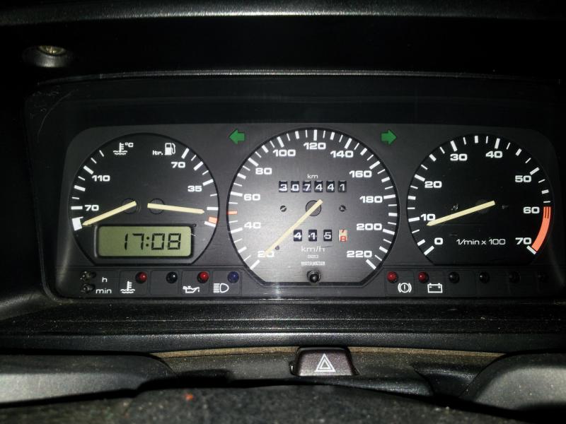

Taki przyjemny widoczek jak pokazywarka paliwa znowu działa :P Za to czujnik temp cieczy do licznika powiedział chyba papa bo już się nawet nie podnosi. Ostatnio pokazywał 80 potem ledwo co 70 a teraz nic :P Ale taki problem to nie problem.

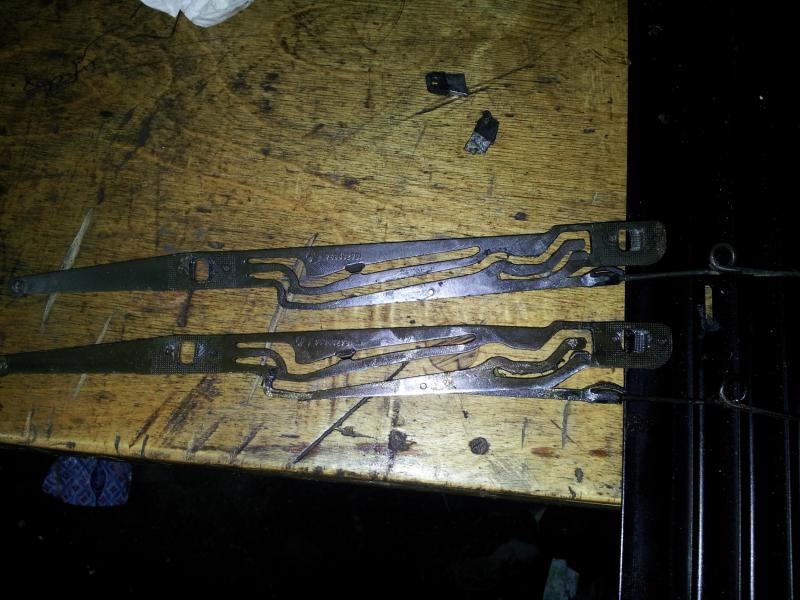

A żeby nie robić double posta to dodam że dzisiaj jedna prowadnica tj kierowcy przeszła mały tuning. Trochę była luźna przez co szyba od strony pasażera była niżej. Została wymieniona ale przed tym nową trochę podszlifowałem i co by bolec który się w niej porusza chodził luźno na całej długości. Wydaje mi się że to jest powód pękających prowadnic kierowcy. Na górze na zdjęciu prowadnica którą teraz używam. Po odpowiednim przygotowaniu nadawała się do użytku.
A tak to teraz wygląda. W pozycji 0 luz na bolcu jest prawie że zerowy. Czyli prawidłowo.

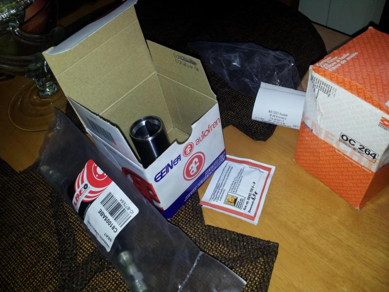

mini update. Jako że tylne zaciski z VR6 nie chcą się sprzedać to trafiają do paska ;) Szkoda by się zniszczyły przez to że leżą w garażu. W jednym trzeba wypadałoby wymienić tłoczek więc wpadł zestaw naprawczy. + nowe przewody hamulcowe tył. Filtr oleju do golfa (w pasku też jest taki sam :P )

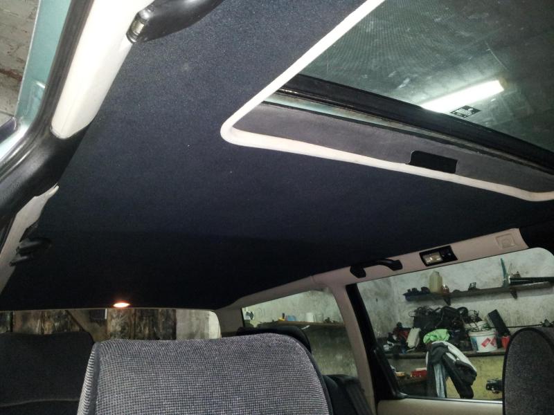

Środek prawie złożony :) Prawie bo brakuje słupków B w kolorze oraz jasnych kieszeni z tyłu. W końcu passaat znowu zaczyna wyglądać jak samochód.

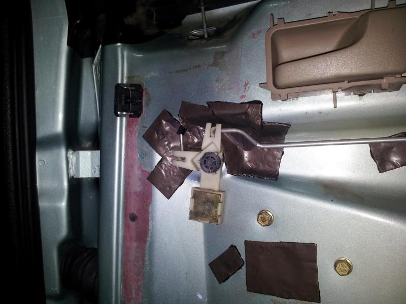

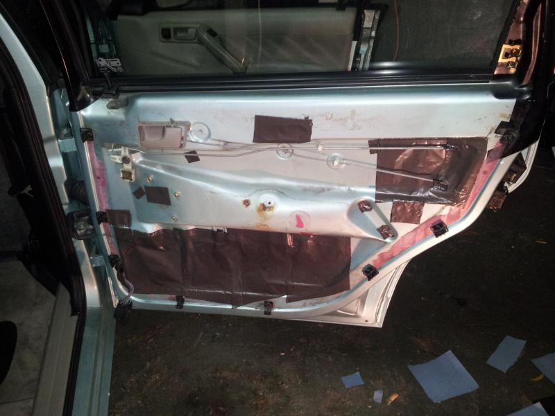

Teraz wracam do tematu drzwi. Folia zostanie zastąpiona matami dekarskimi gdyż wg mnie średnio spełnia swoją rolę. Wodzie w środku auta mówię stanowcze NIE :P
Update:
Teraz już nic do środka nie wpadnie. Przy tym ruchomym elemencie raz czy 2 kropelka poleciała więc też to obkleiłem. To nie jest wygłuszenie pod CA tylko zamiennik folii i wiem że wygląda kiepsko ale przynajmniej spełnia swoją rolę. Na dniach to samo z pozostałymi drzwiami.
Miałem sobie nockę zrobić w garażu biorąc się za hamulce to okazało się że tłoczki są 38 mm a nie takie jakie dostałem - 36 mm :/ Także do poniedziałku najwcześniej temat odłożony.
