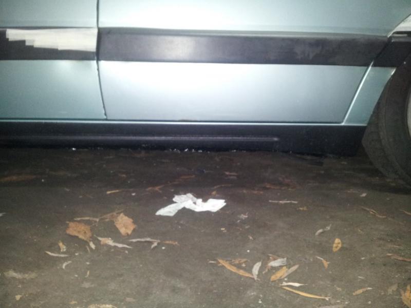

No to projekt progi zakonczony :) Jest ladnie :)

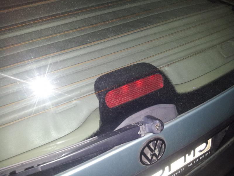

Obiecane zdjecie lampki:)

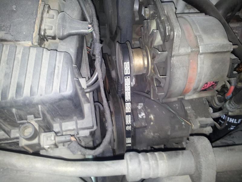

Potrzebuje takiej sprezarki klimy. Ma ktos na zbyciu? Btw alternator w 2.0 z klima to 90A? Pytam bo tabliczka juz nieczytelna jest :/

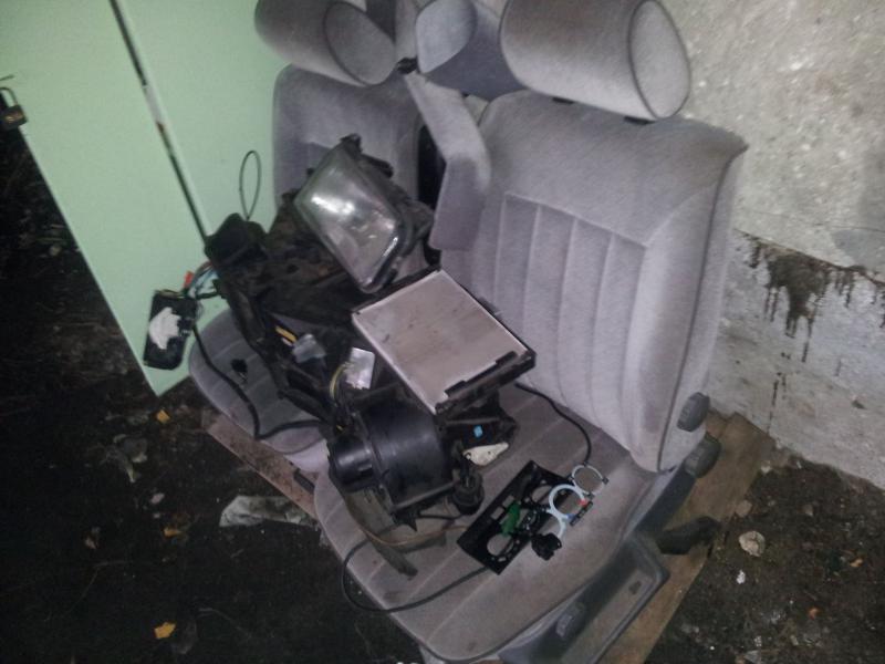

Wpadło troszku fantow :)
Na zdjęciu nowa lampa bo moja prawa jest trochę kulawa :)
nowy włącznik el szyb na tył :)
tunel nawiewów do klimatyzacji wraz z filtrem kabinowym i przełącznikami nawiewów

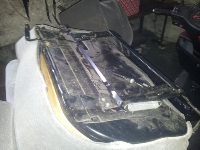

szare fotele z pełną regulacja kierowcy i pasażera, grzaniem i regulowana tylna kanapa :)
Fotele w wolnym czasie pójdą pod noz. Na stelaż fotela pasażera oraz kanapy założę swoje materiały :) Kusi mnie by zrobić grzanie dup z tylu ale raczej to zostanie tylko w zamyśle. Chyba ze te maty z tych foteli będą dobre to wtedy będę się nad tym bardziej zastanawiać. Jeśli nie to przekaźniki na sprzedaż :)

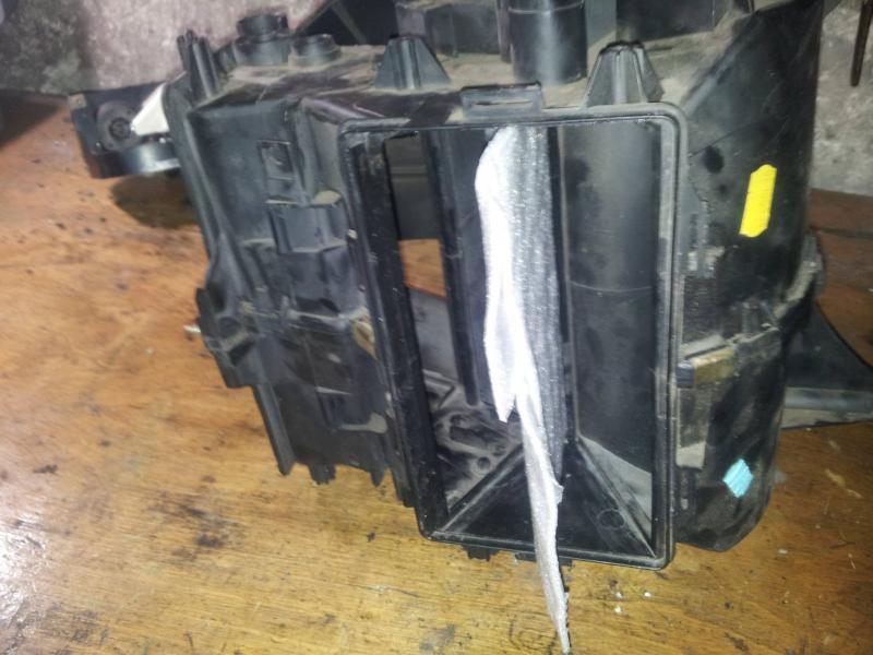

Tunel nawiewów potrzebny bo przygotowuje się do zdjęcia deski. W passacie działa już tylko nawiew na twarz i nic więcej mimo że ustawia się go na szbę lub nogi/twarz. Generalnie to nawet pokrętłem w pozycję "twarz" nie da się już przekręcić a i tak wieje. Nawiewy się posypały. Nowy tunel potrzebny bo chcę sobie go na spokojnie ogarnąć i powymieniać gąbki po to by potem założyć nowy sprawny tunel po zdjęciu deski i szybko ogarnąć temat. Dodatkowo nie wiadomo co jest w moim popsutem i to był kolejny argument za zdobyciem nowego tunelu. Także niedługo zdjęcie deski się szykuje. Wpadnie też oczywiście nowa nagrzewnica chociaż passat jeszcze dobrze grzeje :)

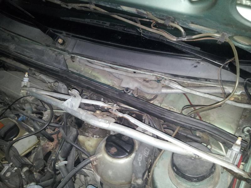

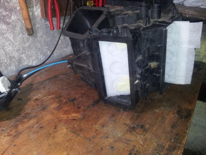

Zmieniłem silniczek wycieraczki z przodu bo stary stwarzał jakieś dziwne problemy. Wariowały kontrolki licznika podczas włączania wycieraczek. Sporadycznie ale jednak coś dziwnego się działo. Już jest spokój :)

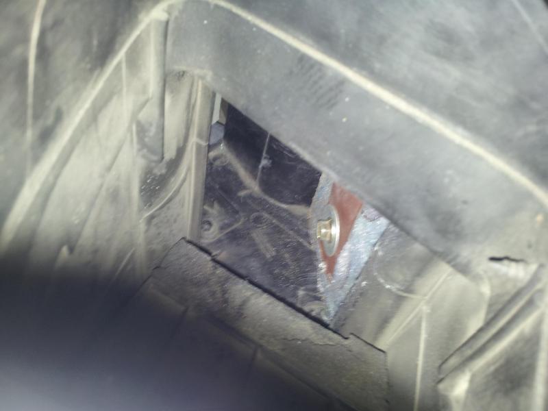

Powoli przygotowuję się do wymiany panelu nawiewów. Dzisiaj pod nóż trafił nowy panel. Rozebrałem go i zeskrobałem stara gąbkę. Potem papier ścierny i odtłuszczenie.
Na tak przygotowane blaszki położyłem nowe gąbki po 1 z każdej strony. Przykleiłem to silikonem. Jest dużo czasu na wyschnięcie. Jak już wszystko ładnie wyschnie to potem tylko odetnę nadmiar gąbki. Klapki od obiegu wewnętrznego nie ruszam bo mam plan zmienić tylko ten panel co widać na zdjęciu by nie rozłączać klimatyzacji i nie robić ewentualnych dalszych nieszczelności w układzie.

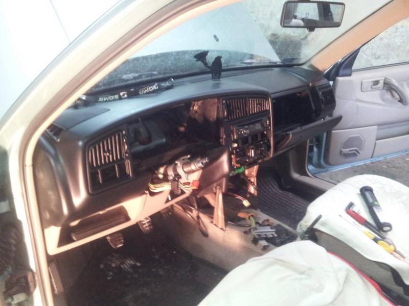

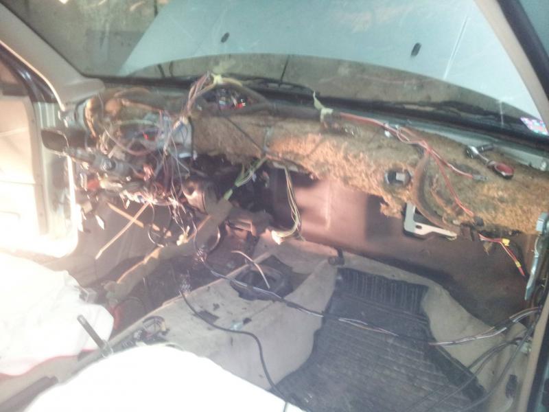

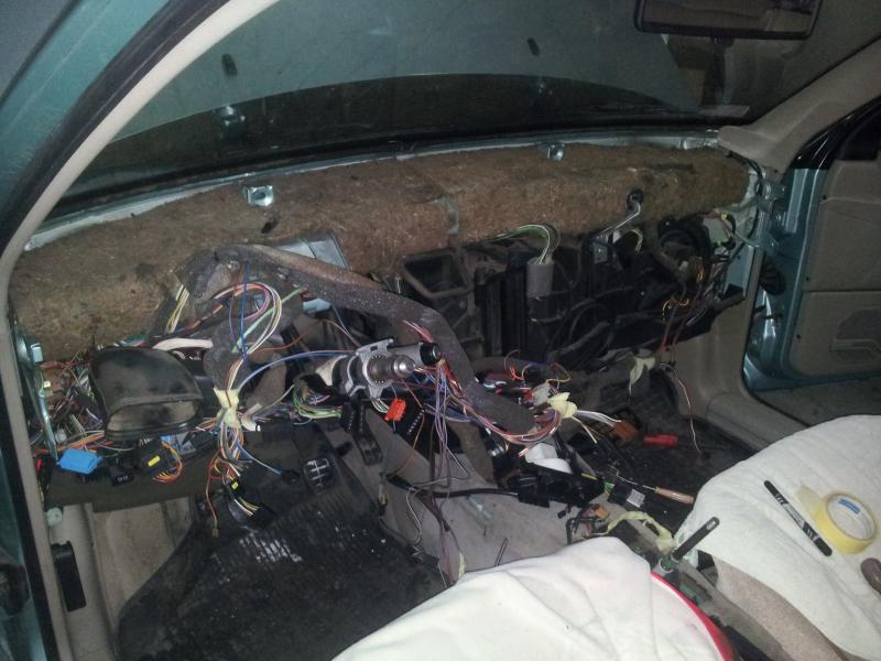

Witam,

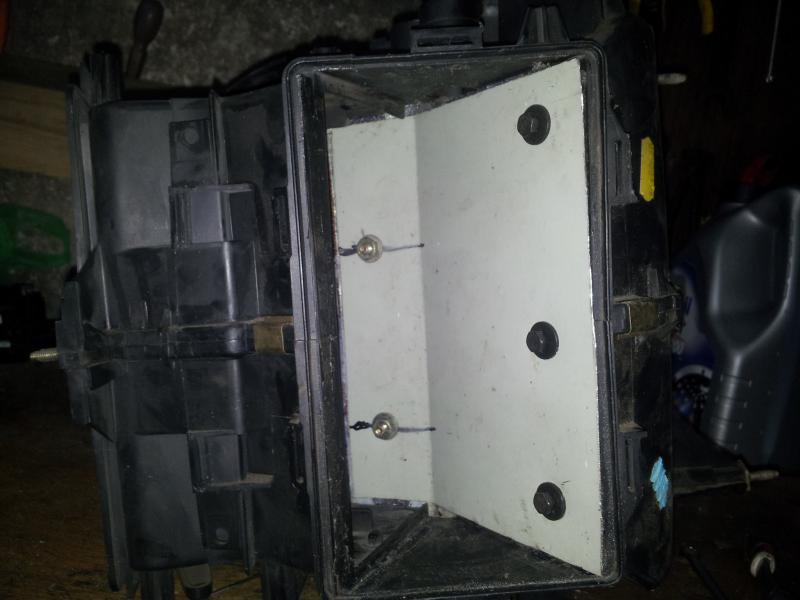

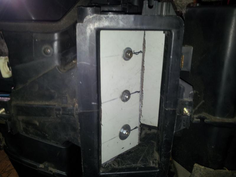

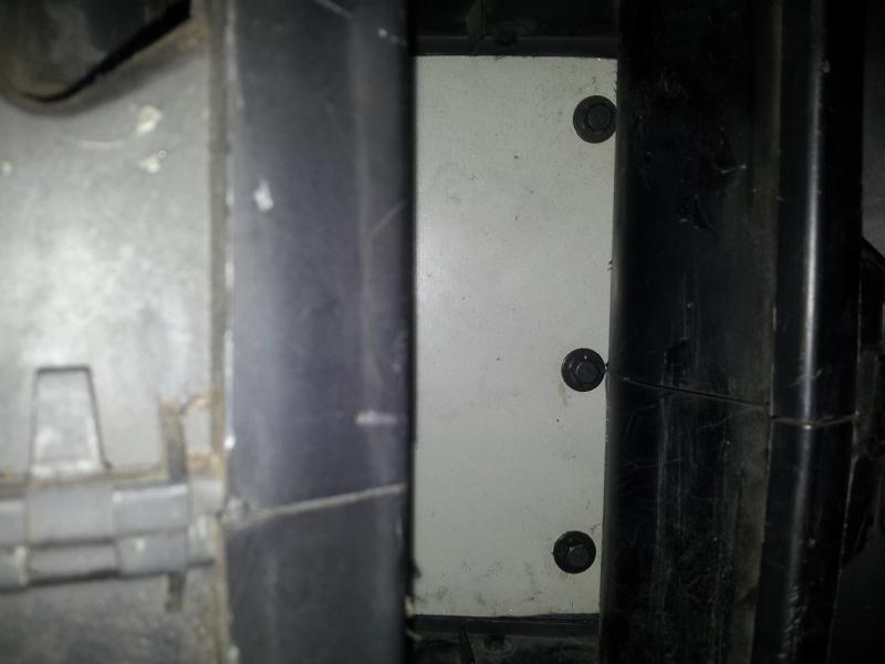

wracamy do gry :) Przyszła pora na dalszą walkę z nawiewami. Okazało się że obklejenie kratek nie zdało egzaminu i zaczęło odklejać się już na stole. Jako że tak nie może być i ma być to zrobione solidnie to wyciągałem do walki grube działa tj blachę 1mm :P Na klapkach zostało mnóstwo silikonu który w sumie przyda się jako dodatkowe uszczelnienie. Z gąbek całkowicie się odkleił. Silikon nie zaszkodzi a na pewno pomoże wygłuszyć trochę klapki.
Także zabrałem się na nowo za ogarnięcie klapek z takim oto rezultatem:
Klapka sterująca kierunkiem nawiewu - widok z przodu
Z tyłu podkładka z blachy 1 mm. Wszystko skręcone 3 śrubami.

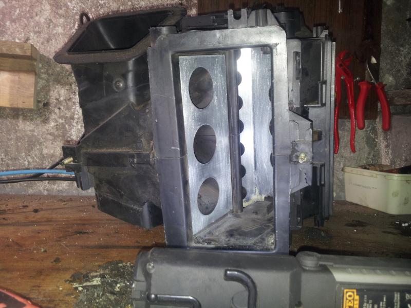

Klapka ciepło zimno - było z nią trochę zabawy ale jestem z niej dumny :P :
Klapki gotowe. Pora więc było zabrać się do pracy. Na początku wyglądało niewinnie.
A potem to już się tylko płakać chciało :D
Ale koniec końców wszystko się udało. Nawiewy działają idealnie. Leci tam gdzie trzeba. Działają nogi, szyba i ryjek. Ciepło i zimno :) Klapki chodzą w pełnym zakresie i lekko. Żadne dziwne dźwięki z nawiewów się nie wydobywają czego się trochę bałem używając blachy zamiast gąbki. Oczywiście podczas wymiany wpadła nowa nagrzewnica. Naprawiłem tez klapkę obiegu wewnętrznego tj poprowadziłem na nowo przez ścianę grodziową przewód podciśnienia. Jak skończę klimę to przywrócę ten mechanizm do działania :) Cała wymianę deski przypłaciłem grypą ale było warto :)

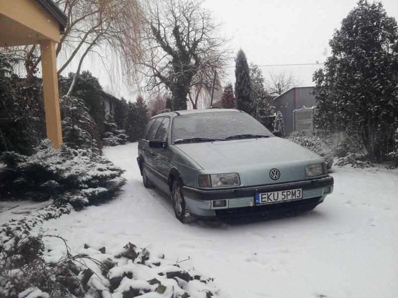

A tutaj foto passata zima :P Zrobione jeszcze przed wymianą nagrzewnicy :)
