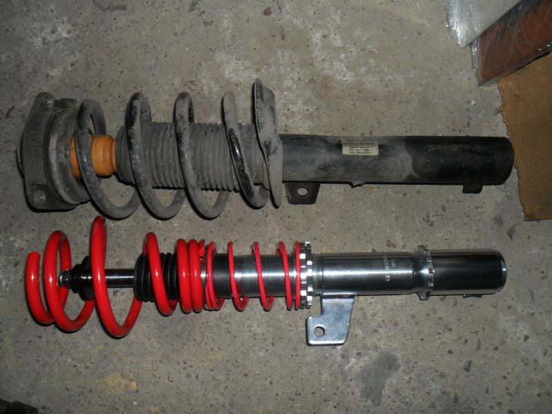

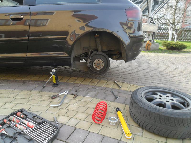

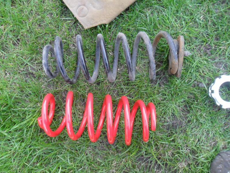

stonebridge69, Zrobiłem Lewy tył z regulacja i zabrałem sie za lewy Przod po pracy ale dopiero amora zdążyłem wyjąć z przodu i planuje włożyć na hellperach przód i zobaczyć jak to będzie lezeć.
stonebridge69, Miałes problem z zejściem na hellperach czy porostu ci tarł o felge?
Ide zapalić i bede skręcał przedniego amora
jak wrócę wstawię foto

kahn91, z heleprami jest dobrze nie ma felgi szerokiej wiec nic nie przeszkadza! i odpowiednio to wygląda nie żałuje ze ich nie wywaliłem

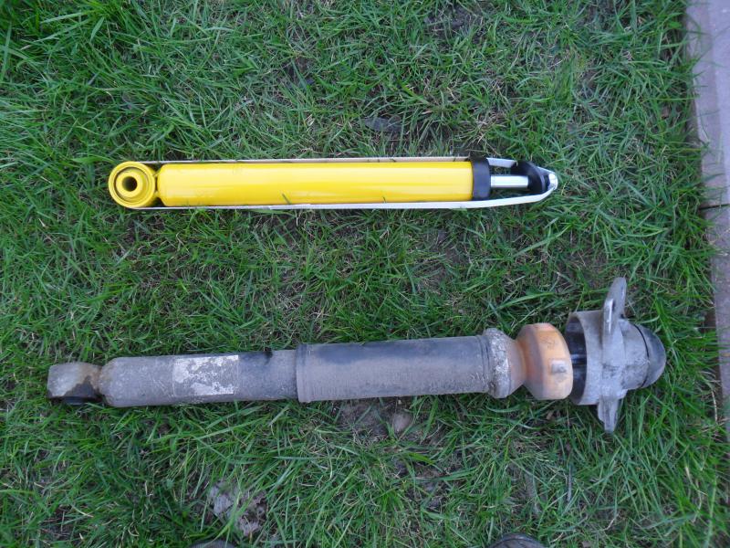

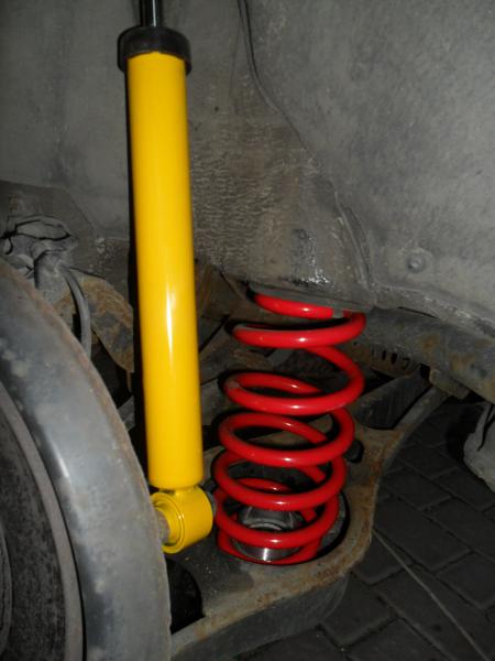

DukeNukemPL, Z tyłu masz 3 sróby łącznie dwie u góry(17klucz)( wystarczy odgiąć lekko osłone nadkola) i jedna na dole(21klucz)
(polecał bym ściągacze na tył bo strasznie ciężko wyjąć ori Spręzyne):)
Z góry mowie na tył pod sprężynę nie wkładaj gwintu tylko załóż ori gumę bo strasznie słabo zejdzie (zebys nie musiał drugi raz rozkrecać:) )
Z przodu masz 3 sruby u góry pod maska(13klucz) wtedy masz przykręcony do amora łącznik stabilizatora(19klucz plus gwiazdka ktora musisz przytrzymac zeby łacznik
sie nie kręcił) i całkiem na dole masz skręcony amor do wahacza(klucz 20 chyba)po lewej stronie masz nakretke a po prawej dziure na duzą gwiazdek zeby przytrzymać
aby sie nie obracało:) Uwazaj zeby przegubu nie wychaczyć mi sie akurat to udało
