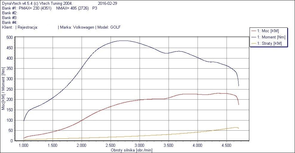

Post autor: wron » pn lut 29, 2016 00:15
Kicak pisze:nie martwisz się o skrzynię chodzi mi tutaj konkretnie o dwumas , sprzęgło itp . ?
Nie napisałem że mam cały komplet BTB, ale chłopaki z EDC mówią że mimo wszystko i tak koniecznie dać tarczę do obicia kevlerem.
A o to wynik modyfikacji:

Post autor: wesol » pn lut 29, 2016 07:37
lepiej zmodzic docisk na podwojnej sprezynie. Nie jest to nic trodnego i samemu mozna to wykonac bo jak zlecisz to komus to sa to koszta nieco wieksze. Sama tarcza za wiele nie daje a jak przyjdzie ochota na jeszcze wiecej to moze byc nadla lipa. Najlepiej zmienic na jednomas bo uciagnie duzo wiecej jak dwumas pewnie i taki BTB.

Post autor: wron » pn mar 14, 2016 12:11
wesol pisze:Ile zrobiłeś km na tym i jaki masz niyton i moc
przejechałem zaledwie 400 km. 230KM/485NM (wyżej są wykresy)
Tak jak mówie, do tej pory na zimówkach wszystko było dobrze, zmieniłem koła na letnie i od razu sprzeglo się slizga. dziwne, chyba że te koła to tylko jakiś zbieg okolicznośći
