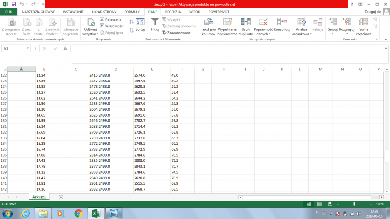

Post autor: danielg91 » sob cze 16, 2018 00:33
ObrazekObrazekObrazekObrazekObrazek

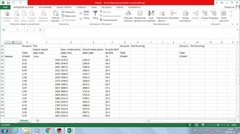

Post autor: danielg91 » sob cze 16, 2018 00:39
Odpiąłem i wpiałem wtyczkę od przeplywki i jakby całe te drgania ustały, może się obluzowała.....
Zrobiłem również log grupy 8ObrazekObrazekObrazek

Post autor: MarcinMadison » sob cze 16, 2018 09:35
Zacznij od strojenia, bo ta turbina robi co chce...
Założyli coś dobrego? Bo sam ostatnio miałem do roboty 3 auta po regeneracji turbiny i w 2 wirniki za ciężkie a w 3 nie dali podkładki i turbina nie wstawała w ogóle xD
Ale sumując. Niech Ci to ktoś wystroi, bo zdarzało się że auto drżało jak za bardzo się dokoksowalo :)
Jeśli drgania nie ustąpią szukał bym dalej :)

Post autor: danielg91 » sob cze 16, 2018 10:14
Powiedziano mi że części meletta a kolo kompresji CNC tak aby nie było cięższe od oryginalnego. Czy może ktoś zerknąć na logi grupy 8 i powiedzieć czy jest ok?

Post autor: MarcinMadison » sob cze 16, 2018 10:28
Wg mnie jest ok
Grupa 3 logowana?
Pompki w miarę?
Nadal twierdzę że dobrze by było to zestroić

Post autor: danielg91 » sob cze 16, 2018 11:33
EGR jest zaślepiony, pompki ok. Stroić mam zamiar jak najbardziej, tylko chciałem się zorientować czy wszystko gra i do czasu strojenia mogę jeździć, bo troche te drgania mnie zaniepokoiły.

Post autor: MarcinMadison » sob cze 16, 2018 13:02
Możesz, ale nie dynamicznie, bo turbo przeładowuje, i to za dużo

Post autor: wesol » sob cze 16, 2018 16:37
A ja bym skręcił sztangę o 1.5 obrotu bo tuner przy modzeniu zapewne będzie chciał trochę dmuchnąć. A wysterowanie niskie i dopiero jak przeladowuje to zaczyna walczyć. Weź jeszcze odepnij ten wężyk co idzie od gruszki i zapodaj do niego tak z nakrętkę od napoju zwykłej ropy. Oczewiscie na pracującym silniku to sobie zassa jak odkurzacz. Ta modyfikacja turbiny to przecie nic wielkiego i nie jakiś niewiadomy wyczyn. Tak generalnie to liczy się średnica koła ale ta wewnętrzna tu gdzie wchodzi w muszle alu.
