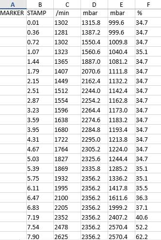

mam problem z moim tdi vp turbo na wg gt1549s
auto do 2000 jedzie jak sdi po 2krpm ciągnie do 4000 da sie z tym cos zrobić?
był problem a raczej jest dalej.. z wysterowaniem konta wtrysku.. juz od 3000 i z dołu też.. wykrecałem n108 dwa razy za drugim podejsciem górna partia obrotów juz jest chyba ok ale dól dalej lezy.. pytanie też co z n75 ? ma 5 lat kupowałem ori nówke..
z góry wielkie dzięki za wszelkie sugestieObrazek
błędów brak auto normalnie odpala i jezdzi

Wyreguluj to turbo szaleje Ci to doładowanie. Pompa trzyma Ci ładnie kąt dynamiczny. Ale to nie ten dział kolego. i tak brakuje loga 003 008 i 013

sztanga jest dobrze napiętą po zluzowaniu sztangi trzeba ją naciągnąć dobre 5mm aby ja z powrotem nałożyć.. turbo GT1549s (216ki.. 11mm chip skrzynia FHN)
pompa własnie wcześniej nie trzymała dynamicznego juz od 3krpm.. wykręcałem zaworek 2 razy i dawałem w imadło bo nie chciałem pukać młotkiem.. powyższy log był po 2 próbie regulacji i tak juz zostawiłem.. na poczatku myślałem ze to moze wina pompy ze tak wolno wstaje.. ale teraz kąt jest ok a turbo wstaje jak widać.. załączam loga z odpiętym wężykiem od gruszki.. zastanawia mnie a niewiem też czy tak powinno być ? wysterowanie 34.7% do 1900rpm i ani drgnie..

No a czym ma sterować ? Jest źle wyregulowana może masz gdzieś dziurkę w dolocie itp.

Moze z jakiegos powodu wg nie zamyka sie do konca. Czasem peknie przylgnia zaworu.

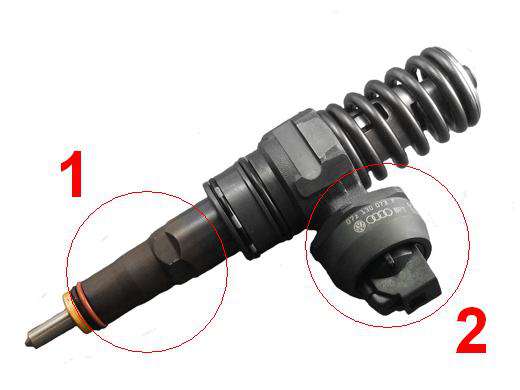

Jakim momentem dokręca się w pompowtryskiwaczu element zaznaczony liczbą 1 i liczbą nr 2?
