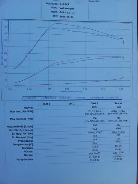

Witam, napisz, jeszcze Wałek.Gd, jak długo jeździsz z ta mocą, bo kolega w MK4 na seryjnym dolocie, kolektor, jak u ciebie, leciał z 10-15km z pełnym ogniem i szlak trafił uszczelkę pod głowicą, dodam, że głowica była robiona z rok wcześniej. :hmm:
Po zamontowaniu lepszego, większego dolotu, samochód zaczął jechać o wiele lepiej, a program nie był tchnięty, po zmianie dolotu. :chytry:
Oto, link do jego wykresu:
Golf 4 ASV
turbo gtb 2260vk
wtryski 0.275
pompa 11 z szlifnietym nastawnikiem
fmic
dolot powietrza jeszcze seria
wydech 2,75 '
map sensor jeszcze 051CObrazek
Pozdrawiam.
