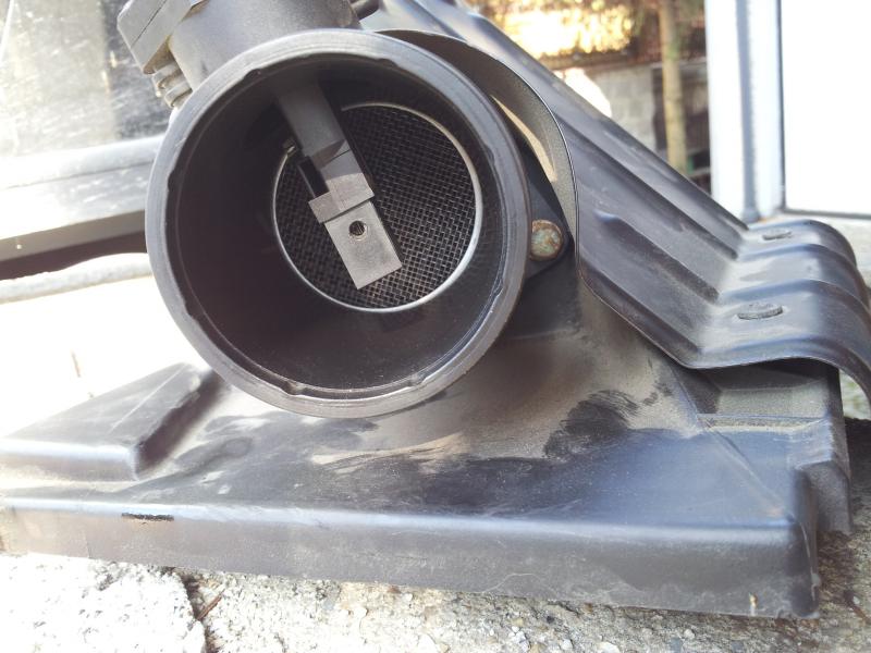

Czy przepływka jest do wymiany ? - Nie ale przesadziłeś ze średnicą nawierconego w niej otworka chyba, że faktycznie jest nieszczelność w dolocie powietrza doładowanego - wtedy tak wysokie wskazania z przepływki przy niedoładowaniu turbo byłyby uzasadnione ale aby to ocenić musisz zlogować dynamicznie po dwie grupy jednocześnie czyli 003 z 011 i 008 z 010. Co do wtryskiwaczy to już sam powinieneś zdecydować co z nimi zrobić. Po logach niestety nie stwierdzę co jest przyczyną głośniejszej pracy silnika bo przestawiacz kąta wtrysku w logu statycznym 004 BS i dynamicznym 004 (przynajmniej w tych załączonych w temacie) działa poprawnie.

mysle ze diurka jest duza bo jak dobrze pamietam to bylo to wiertlo fi.3

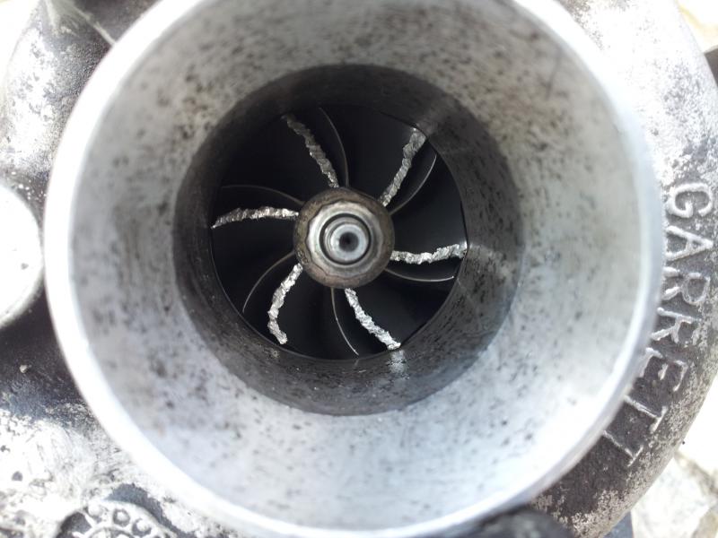

Niestety ale w zaworze odmy regulującym ciśnienie w skrzyni korbowej (tym plastikowym dysku na pokrywie zaworów) nie ma żadnego filtra. Wewnątrz niego jest tylko membrana ze sprężyną a w silnikach AFN ale nie wszystkich był montowany dodatkowy odstojnik oleju z filtrem na wężu idącym od skrzyni korbowej do właśnie tego zaworu na pokrywie klawiatury silnika.dani270 pisze:i wymiany filtra odmy na deklu zaworowym
Mowa oczywiście o tym odstojniku z filtrem : http://www.elektroda.pl/rtvforum/files- ... 8_1792.jpg" onclick="window.open(this.href);return false;
Ponoć na naszym forum już ktoś miał ileś tam razy identyczny problem z wirnikiem turbo jak u Ciebie i doszedł co było tego przyczyną. Ja jednak tego tematu nie znalazłem. Może odezwie się sam jego autor jak zauważy Twój temat.

chyba troche przesadzilem z tym otworem w przeplywce?

Otwór w przepływce ogromny i się przeliczyłem myśląc, że po logach łączonych da radę wyczuć czy tak duża masa zasysanego powietrza jak i dawka paliwa będzie tylko z winy zbyt rozwierconej przepływki czy też dodatkowo z winy nieszczelności w dolocie.
Przepływka wskazuje już tak maksymalnie zawyżone wartości masy powietrza czyli 1275.0 mg/skok i paliwa czyli 44.0 mg/skok już od 2184 obrotów silnika kiedy turbo przeładowuje zaledwie o 112 mbar od wartości zadanej (1948 mbar) ciśnienia doładowania
a faktycznie tak wysokie wskazania z przepływki w 003 i 008 powinny pojawiać się dopiero przy maksymalnym przeładowaniu turbo kiedy to w logu 011 pojawiłaby się wartość 2750 mbar czyli kiedy turbo przeładowywałoby o 800 mbar.
Sądzę jednak (przypuszczam), że cały ambaras z tak wysokimi wartościami w logach masz do czynienia tylko i wyłącznie z winy zbyt rozwierconej przepływki i aby się o tym jednoznacznie przekonać to musiałbyś ten otwór czymś zaślepić ale w sposób trwały tak by znowu z niej żadne ciało obce nie wypadło i nie dostało się na wirnik sprężający w turbo.

W sobote postaram sie zaslepic otwor w przeplywce i wykonac ponownie logi
Dlaczego mowisz ze znowu nie wpadlo obce cialo z przeplywki, wirniki u mnie zjada od kilku lat a przeplywka dziure ma od roku

obudowa od przeplywki ma znaczenie?
kiedys czytgalem ze na tej z malym kolkiem lepiej wartosci oblicza ale nie znalazlem juz tego tematu i nie wiem co autor mial dokladnie na mysli

Źle się wyraziłem, miałem napisać : żeby znowu jakieś obce ciało nie wpadło na wirnik, tym razem, z przepływki. Zaślep najpierw ten otwór w przepływce to zobaczymy jakie wtedy będą wskazania rzeczywistego ciśnienia doładowania.
Przepływomierz tym lepiej mierzy im szybciej przez niego przepływa zasysane przez turbo powietrze bo bardziej schładza element pomiarowy przepływki dając tym samym wyższe z niej wskazania. W nowych obudowach nie jest zwężona średnica przepływu powietrza przed przepływką a jedynie dołożona dodatkowa siatka z drobnymi oczkami więc powoduje wg mnie dodatkowe niepotrzebne opory zasysanemu powietrzu.

Teraz dopiero widać, że masz nieszczelność w dolocie (o ile ten otwór w przepływce został całkowicie zaślepiony) gdyż masa zasysanego powietrza jest niewspółmiernie duża w stosunku do ciśnienia doładowania i jest zawyżona nawet kiedy turbo niedoładowuje.
AFN logi do oceny buczy
przegladalem nie raz dolot i ostatnio znowu go mylem i ani sladu saczacego sie oleju ani pekniec no chyba ze miedzy kolektorem a glowica jest nieszczelnosc
przeplywka calkowicie zaslepiona a na dniach bede zakladal kolektor od awx to zerkne czy uszczelka na kolektorze nie puszcza
To nie będzie winą uszczelki na kolektorze ssącym bo nieszczelność musi być większa niż ta ewentualna na kolektorze (nawet gdyby tam wcale nie było uszczelki) skoro masa zasysanego powietrza wskazuje takie wartości jakby Twoje turbo pompować miało w logu dynamicznym 011 wartość 2300 mbar.
