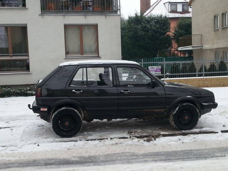

Opony na felgi 14" o profilu 185/70 - czy wejdą zakładając modyfikacje poniżej, a może węższe i wyższe 175/80 by weszły?

W tej modyfikacji obawą jest to, że amortyzator zacznie wyżej pracować i na wybojach będzie "waliło" po górnym odbijaczu. W golfnie 2 tak zrobiłem na tyle (7 cm) i po 1000 km padł nowy amortyzator, fakt, że tani (hart) więc może nie to było przyczyną.
