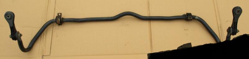

Post autor: thiz » pn paź 20, 2014 11:52
Witam czy ten stabilizator bedzie pasowal pod gwint jest niby z golfa 4x4 z silnikiem 1, 9 Obrazek
Napisane w oczekiwaniu na zielone :-)
driVWer
Posty: 1564
Rejestracja: pn lip 23, 2007 18:58
Lokalizacja: Lidzbark Warmiński
Mk4+gwint i łącznik stabilizatora
Post autor: driVWer » wt paź 21, 2014 09:56
thiz, wszystko jest opisane w temacie, nie rozumiem po co kolejne osoby zadają te samo pytanie :bajer:

Re: Odp: Mk4+gwint i łącznik stabilizatora
Post autor: thiz » wt paź 21, 2014 10:22
Ale nie jestem pewny czy to aby napewno jest ten bo kształtem przypomina standardowy stabilizator
