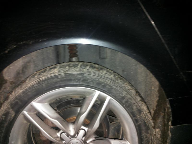

Bo podobno weiteca sa najbardziej miekkie tak wyczytalem gdzies i dlatego szukam takich chyba ze doradzicie mi jakies bardziej dostepne ale miekkie musza byc zeby w miare komfort zostal a moja audi cos wysoko stoi za wysoko mam kola 225/45/17 et45 prawdopodobnie a przeswit miedzy opona a nadkolem okolo 6-7 cm ObrazekObrazek

weitec miekki? hmm no 1 slysze :)
raczej eibach

Dlatego siedze na forum i probuje sie dowiedziec jakie najlepiej kupic zeby byly miekkie zerwone zolte zielone nievieskie i jakiej firmy... jak bym wiedzial jakie kupic to bym tu niepisal i nie wypytywal

Post autor: MAPET » czw lis 20, 2014 15:27
kolor nie ma znaczenia
mowi jesli miekkie to raczej eibacha proponuje on ma opienie komfortowych sprezyn

Tez tak myslalem... jezdzilem kiedys na eibach ale amory i sprezyny mialem jezdzilo sie poprostu super nie walilo nic itd... wiec zrecyduje sie jednak na eibacha sprezyny dzieki wielkie
