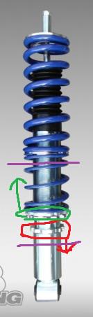

Skręcenie mojego gwintu z tyłu wygląda następująco:
-nakrętka dolna(czerwona) jest skręcona maksymalnie do góry,
-nakrętka górna(zielona) jest skręcona 14cm od nakrętki dolnej, trochę niżej niż fioletowej kreska,
Teraz tak się zastanawiam czy może dolną nakrętkę(czerwoną) skręcić o jakieś kilka cm niżej(do fioletowej kreski), a górną nakrętkę(zieloną) skręcić do góry również do fioletowej kreski.
Czy takie coś spowoduje utwardzenie gwintu?

chcesz utwardzić wstaw kolego tuleje na tłoczysko amortyzatora, są dostępne w sklepie u mapeta

a mógłbyś bardziej wyjaśnić gdzie to dokładnie wsadzić(może być na rysunku), bo jestem powiedzmy zielony w tym ;)

wyciągasz amortyzator i odkręcasz górny talerzyk, jednym słowem tak żebyś mógłby wyciągnąć sprężynę, robisz to a następnie wyjmujesz ze środka bałwanka piankowego i dajesz twardego http://www.mapet-tuning.com/sklep/odboj ... 12538.html" onclick="window.open(this.href);return false; skręcasz w odwrotnej kolejności i gitara
