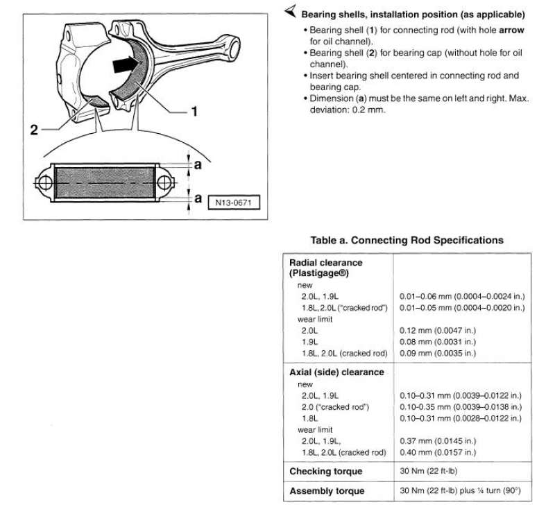

Panowie ktoś powie jaki ma być luz panewki między czopem wału a stopą korbowodu ?

Re: Dłubiemy i swapujemy 1.8T
Post autor: darwaz » czw sty 26, 2017 00:04
IzBa pisze:Panowie ktoś powie jaki ma być luz panewki między czopem wału a stopą korbowodu ?
