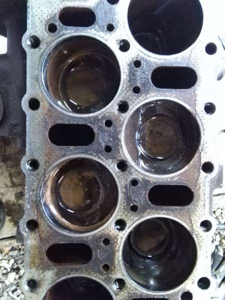

klintonMK2 pisze:wiem że masz 2.9, ale była tu mowa o zakupie bloku z 2.8 i rozwiercie, a pytałeś czy może być blok 24v. o pierścieniach napisałem, bo chyba nie masz zamiaru zakładać starych do świeżo rozwierconego bloku...
raczej z tych pierscieni nic nie bedzie i nie wiem jak bedzie z tłokami złapało na tłokach nie wiem czy na wszystkich ale wałem nie obruci,zalałem nafta i niech sie moczy co bedzie to bedzie,Obrazek

16vg60 pisze:Bierz z 2.8 i wierc go pod tloki z 2.9
Mam pytanie z innej beczki, jak z wytrzymałością przeszlifowanej tulei? 2.8 i 2.9 ma taką samą średnicę zewnętrzną, czy blok w ABV podobnie jak i tuleja, jest rozwiercony o to pół milimetra żeby została zachowana taka sama grubość ścianki w przypadku 2.8 i 2.9?
w 2.9 nie jest tak ze to rozwiercony blok 2.8 i tuleja jest ciensza ,2.9 ma takiej samej grubosci scianke tuleje jak 2.8 i mozna go spokojnie wiercic ;)
