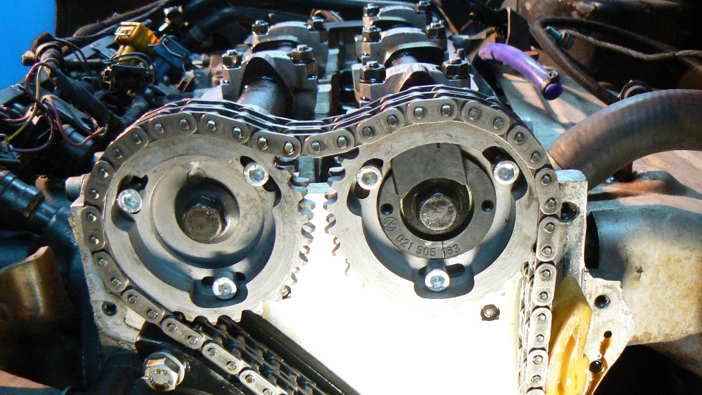

Witam wszystkich ponownie. Problem dalej nie rozwiazany i chyba bede jednak musial zagladnac do tego rozrzadu a w sumie to najbardziej interesuje mnie ten magnes na walku. Czujnik halla impulsy odbiera bo dioda mruga ale jesli go odlacze to nic sie nie dzieja,silnik pracuje tak samo. Wiec mam pytanie-czy ten magnes mogl sie jakos przestawic albo ma jakas regulacje?

Re: vr6-problem/kat wyprzedzenia 2,8aaa
magnes nie ma regulacjiakeri464 pisze:Witam wszystkich ponownie. Problem dalej nie rozwiazany i chyba bede jednak musial zagladnac do tego rozrzadu a w sumie to najbardziej interesuje mnie ten magnes na walku. Czujnik halla impulsy odbiera bo dioda mruga ale jesli go odlacze to nic sie nie dzieja,silnik pracuje tak samo. Wiec mam pytanie-czy ten magnes mogl sie jakos przestawic albo ma jakas regulacje?
a wygląda to tak
mialem kiedys taki przypadek ze magnesu wogole nie bylo a byc powinien przyspieszenie do setki 13.2 jezeli magnes jest to nie ma go co ruszac
