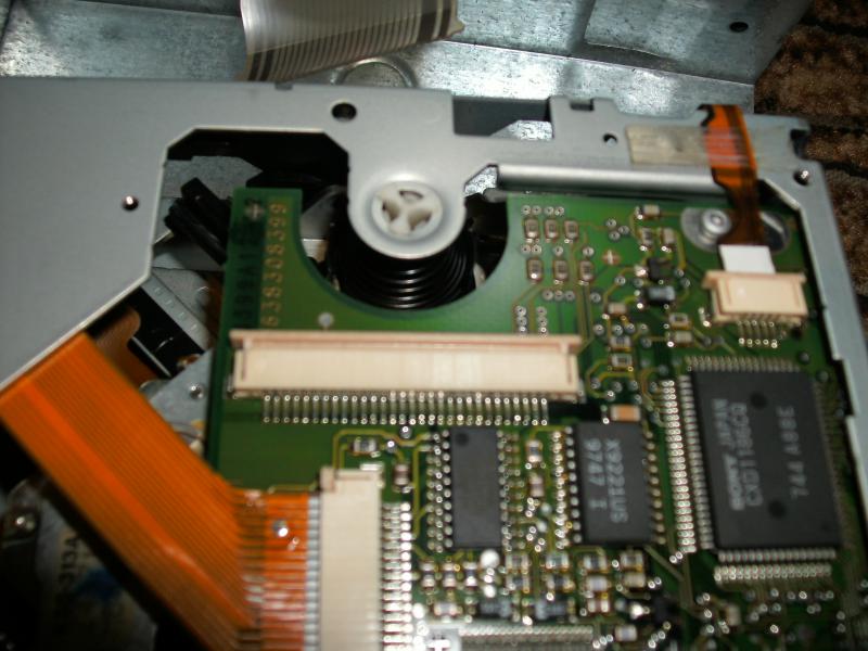

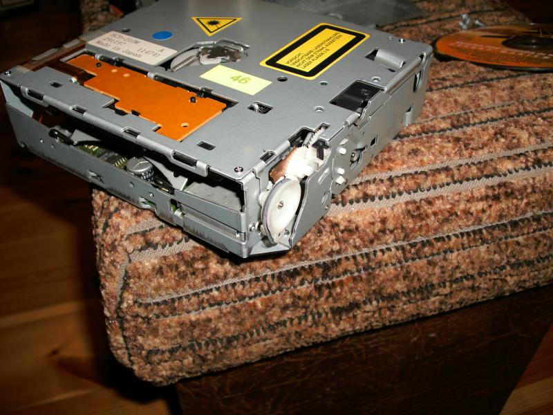

dobra wymontowałem radio z samochodu i zabrałem do domu. Zacząłem rozbierać, żeby wyjąć płytę, która siedziała w napędzie. Okazało się, że to płyta Audio CD
Nie wiem co za idiota tam ją włożył
A więc tak
1 zdjąłem to górną pokrywkę
2 odkręciłem skrzynkę z napędem, która przykręcona jest na 4 śruby typu Torx. Taki mały.
3 odwróciłem do góry nogami by skrzynka z napędem wyszła z radia
4 na dole do tej skrzynki jest przykręcony napęd na 4 takie same śruby jak prędzej
5 okazało się, że napęd połączony z radiem jest za pomocą taśmy. Ja ją odłączyłem do strony napędu. W tym celu trzeba przesunąć plastikowe zaczepy o jakieś 2mm i wtedy można wysunąć nich taśmę
5.1 dobra teraz mam już napęd w rękach z tym nieszczęsnym Audio CD jak się za chwilę okaże
6 żeby wyjąc tą nieszczęsną płytę, która znajduje się w środku trzeba kręcić tym kółkiem (foto niżej), żeby napęd zwolnił płytę z tego ''uścisku'' i zaczął wysuwać płytkę.
7 zaczynamy składanie w odwrotnej kolejności szczególnie uważając, by nie połamać taśmy.
Po zamontowaniu próba w samochodzie i komunikat. Włóż CD-ROM.
Ktoś może się spytać po co tyle rozbierania? Czy nie da się to zrobić w samochodzie? Nie wiem. Wczoraj próbowałem ale radio było podłączone pod zasilanie i podczas próby kręcenia tym kółkiem napęd obracał CD znajdujące się w środku. Może jakbym odłączył zasilanie to by poszło tak. Napisze to jak będę musiał wyjąć kolejną płytę kiedyś tam. To podejmę próbę wyjęcia płyty bez wyjmowania napędu a tylko odłączę zasilanie.
