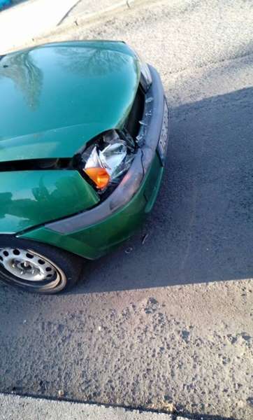

Ile można za to dostać? Ford Fiesta MK5 2001
Koleś cofał i nie zauważył auta

Keneda pisze:Ile można za to dostać?
Czy Wy sądzicie, że jestem wróżem? Na podstawie jednej fotki można co najwyżej pokusić się o wycenę z 50% prawdopodobieństwem. Jeśli chłodnica jest cała, nie ma klimatyzacji, nie ma wystrzelonych poduszek, to ledwie zmieścisz się w szkodzie całkowitej (mogą jednak zaniżyć szkodę, jeśli auto ma ślady wcześniejszych niefachowych napraw). Do wymiany: maska, zderzak, błotnik (widzę tylko prawy), reflektor (także tylko prawy, nie napisałes, czy lewy nie ma urwanych elementów mocujących), atrapa i prawdopodobnie wspornik zamka - około 5 tyś.

Keneda pisze:Dorobiłem kilka zdjęć, może teraz będzie łatwiej
Szkoda, że nie dorobiłeś sobie czasu, żeby przeczytać moją wcześniejszą odpowiedź.
hak64 pisze:Jeśli chłodnica jest cała, nie ma klimatyzacji, nie ma wystrzelonych poduszek, to ledwie zmieścisz się w szkodzie całkowitej (mogą jednak zaniżyć szkodę, jeśli auto ma ślady wcześniejszych niefachowych napraw). Do wymiany: maska, zderzak, błotnik (widzę tylko prawy), reflektor (także tylko prawy, nie napisałes, czy lewy nie ma urwanych elementów mocujących), atrapa i prawdopodobnie wspornik zamka
Tak trudno jest coś napisać! Czemu nie otworzyłeś maski i nie pstryknąłeś fotki lewego reflektora (zaczepy). Wartość szkody już podawałem (około 5 tyś), bez informacji, czy chłodnica jest cała, czy auto ma klimę, czy wystrzeliły poduchy, czy nie ucierpiała geometria prawego koła - nic się w tej wycenie nie zmieni.

Lewa strona jest w porządku, reflektor także. Chłodnica jest cała, auto posiada klimę (lecz nie działa, przed kolizją również), poduchy nie wystrzeliły, co do geometrii trudno mi powiedzieć
