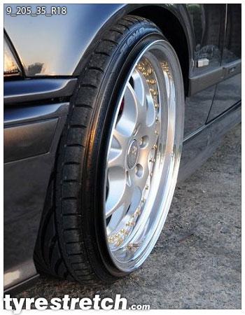

Tak tylko to są TOYO, na które raczej na ten sezon nie będę miał finansów, Przeglądałem juz "tyrestretch" i mam dylemat czy brać ns20 205/35 czy ns2 215/35. Dlatego proszę o opinie osób, które miały te opony na tych szerokościach.
Bora VARIANT OEM+ by juba [ASZ+,Weitec, V6, ZW4 9/9.5"]http://forum.vwgolf.pl/viewtopic.php?f=89&t=566194
Dobór opon, naciąg opon itp
Według wielu ns2 lepiej się naciąga, osobiście brał bym 205 przód i 215 tył
