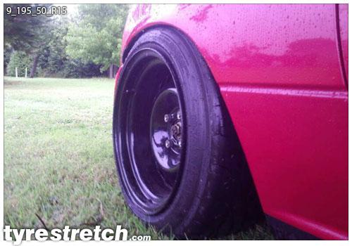

fela 9 cali i oponka 195/50/r15 sie zgra czy nie ?

po co taki balon. tylko 195/45/15. poza tym poszerzana stal bedzie miała et na minusie i z tą 195/50 nie posadzisz fury bo bedzie wystawac i obcierac. chyba ze dasz dachy jak na góralskiej chacie

wiesz mam dobre opony 195/50/15 i szkoda mi ich wywalic... coś pokombinujeMack. pisze:tylko 195/45/15
