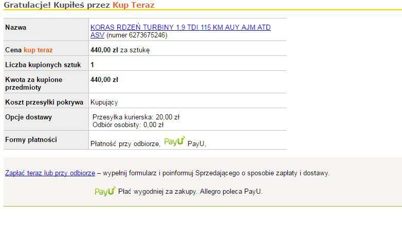

dodam jeszcze ze w turbinie był wymieniany rdzeń kupiony na allegro około pół roku wcześniej:
przewody olejowe sprawdziłem jeszcze raz i tutaj mam pewność ze olej był doprowadzony prawidłowo, chyba ze coś stało się z chłodnicą oleju i tam jest przyczyna. ale to sprawdzę jeszcze na wszelki wypadek jutro.
Sprężarkę oddaje do regeneracji ze starym rdzeniem.

Nowy rdzeń !!! .. to już pewnie sam sobie odpowiedziałeś :D

Przy tej cenie to raczej chinol pierwszego (czy tam gorszego) sortu.
