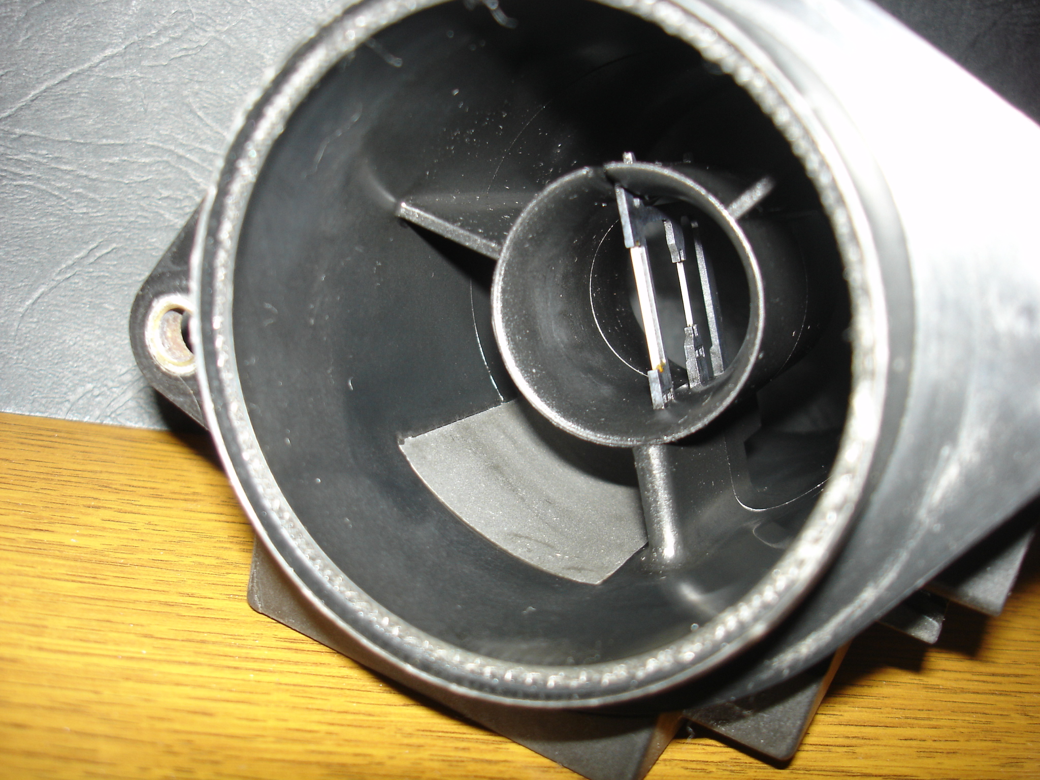

Witam,
mam problem z przepływomierzem powietrza PIERBURG 7.18221.01:
vag pokazuje bład nr 553 - nieprawidłowy sygnał
blok danych 03 - MAF pokazuje 35 i spada do 25 (gdzie powinno być 240 w zwyż)
Moje pytanie natomiast dotyczy samej konstrukcji tego przepływomierza - w środku widzę blaszkę, która jest odgięta i nie wiem czy to jest prawidłowe czy nie? Pewnie uwalona ale chciałem sie upewnic.
Na zdjęciach z forum: http://www.fotem.pl/data/c711e8c317f621 ... fcd51f.jpg" onclick="window.open(this.href);return false; wyglada inaczej - jest z obu stron połaczona.
Pozdrawiam,
Grzesiek

ona jest wyłamana ,czyli nie sprawna ,bo bardzo delikatne ,przy czyszczeniu zapałka i watą kiedyś taką uszkodziłem lekko to popychając ,na szczescie sprawna można kupić za 100zł i tak zrobiłem działa mi do dziś

przepływka nadaje się na śmietnik.
kup używkę jak nie chcesz nadwyrężać portfela

Co to za padaka. Widział ktoś taki typ przepływki w silnikach AGR, ALH, AHF i ASV w Golfie IV bo ja nie. Co to za druciki ?

Sztomel pisze:Co to za padaka. Widział ktoś taki typ przepływki w silnikach AGR, ALH, AHF i ASV w Golfie IV bo ja nie. Co to za druciki ?
ja mam taką w ahf , jest taka sama jak w 80 b4 tdi od 94r czy tam w a4 b5 silnik tdi 1z

Owszem te w AHF się różnią od AGR, ALH i ASV np. wtyczką na 5 pinów ale nie z takimi drucikami. Sprawdzałem już przeływki z pierwszych AGR, ALH jak i AHF i te od AHF owszem - różnica ale nie na takim poziomie - wszystkie miały lizaki jak w obecnych przepływkach. Pierwszy raz widzę takie ustrojstwo w Golfie IV generacji.

Jak ta na zdjeciu i po nr to taka sama jak napisalem wyzej .widac ze ktos uszkodzil i przekrzywil drucik.

no tak to maf z mk4 bosch z wymiennym wkladem do alh asv . ahf ma pierburga z nie wymiennym wkladem .dodam ze te 2 sa lepsze od bosha

samochód to Golf IV TDI 1.9 110 z 98r.
Mam go już parę ładnych lat a przepływka była nie ruszana przeze mnie wiec albo się samo uszkodziło albo nie wiem co.
Gość w sklepie powiedział mi, że były montowane dwa typy tych przepływomierzy - z wymienna wkładką i jednoczęściowe, ja mam ten drugi właśnie.
Cena "oryginału" ponad 5 stów!!! (sic!) WTF? zamiennik prawie 3 stówy.
Kupię na allegro używkę-oryginał za 7 dyszek z przesyłką, przełożę, VAG i jak będzie dobra to fajnie, jak nie to odsyłam (dają gwarancję rozruchową).
Dzięki za odpowiedzi, pozdrawiam

Jak wymieniałem w Audi A4 AFN to pasowała z Passata B6 2.0 TDI BKP 140KM. Wystarczyło odkręcić wkład z drucikiem i przełożyć do starej obudowy z silnika AFN podobnej do tej co ma kolega w tym Golfie :bigok: Błąd zniknął, auto odzyskało moc, logi bardzo ładne.
