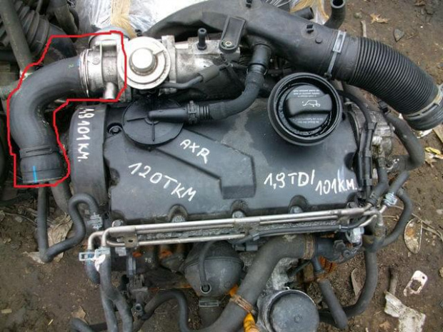

Wasze komentarze na temat podniesienia maski są dziecinnie i zbęde "takie coś pod nogami się pociąga" takie uwagi zostaw dla siebie ok ? Wydaje mnie się ,że to profesjonalne forum i jak chcesz spamować to nie tu. Oczywiście ,że zajrzałem pod maskę specjalisto tylko ,że moja wiedza nie pozwoliła mi niczego zauważyć stąd właśnie mój post. A od was jako od ludzi z doświadczeniem chciałem uzyskać informacji. Na szczęście już wiem co dolega mojemu golfikowi wypadła rura tylko nie wiem jak ją prawidłowo nazwać znajduje się ona po lewej stronie pokrywy od komory silnika.
http://images39.fotosik.pl/1627/f18fab52672e9f50gen.jpg" onclick="window.open(this.href);return false;
Dokładnie o to chodzi urwał się tutaj zaczep. I tu kolejne pytanie do was gdzie można zakupić coś takiego mam na myśli jakiś szrot w pobliżu Katowic. I jaka jest tego profesjonalna nazwa.

czyli wyrwało go na zawleczce - wąż do wymiany albo do reanimacji, czyli podpiłować wystające dwa zaczepy tak aby zawleczka miała solidne oparcie albo ... inwencja twórcza należy do ciebie
Na alle znajdziesz tego całe mnóstwo bez jeżdżenia po szrotach - zerknij na nr OE

Jeżeli wypadł w miejscu gdzie jest ta zawleczka,to można ratować się blachowkrętem.Wiem,że to druciarstwo,ale szczelność będzie zachowana i na 100% już nie spadnie :bajer:

wepchnij ją poprostu aż wskoczy na zatrzaski i po sprawie

Tylko,że jak są ząbki wyrobione,to zaraz znów wyleci.
