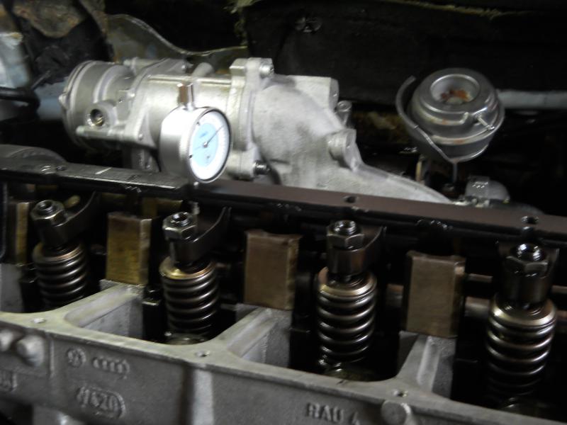

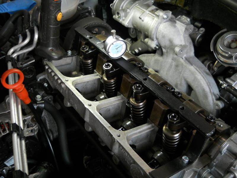

maks149 pisze:ja jeszcze do tego zegara nie używałem poprostu dokręcasz do oporu i wracasz 180*
Nie chodzi o ustawienie luzu,tylko krzywki w najniższym punkcie.
wesol pisze:Oczy są od tego.
Hmm,mówiąc kolokwialnie,na oko to facet w szpitalu zszedł...
Ja próbowałem,ale brakło mi odwagi by tak to zostawić. Zegar miałem,zrobiłem tylko uchwyt i to co wydawało mi się że na oko będzie dobrze,było dalekie od ideału. Tylko zegar gwarantuje poprawne ustawienie.
maks149 pisze:a jak ustawiałeś 225* czy 180* ?
Ja ustawiając krzywki zegarem,zostawiałem na 180* :bajer:
Pół godziny roboty,trochę płaskownika,wiertarka,spawarka i przyrząd jest :bigok:

Fajny. Ja mam taki na magnes mocy zrobiony. Przyklejam taka ala noge do sruby i tez ustawiam ale generlanie od niedawna sobie zmodzilem.

I dlatego właśnie pytałem o zegar. Bardzo ciężko wypatrzeć "ten moment". Ja sugerowałem się dodatkowo krzywkami. Dlatego też zwątpiłem i ustawiłem 225 stopni (dla bezpieczeńtwa). Jeśli będe miał zegar to pozwole sobie na 180 stopni.
