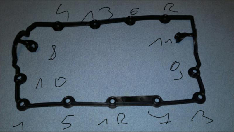

Detektor pisze:
czw cze 16, 2016 21:37
piekn18 pisze:A czy kolejność dokręcania śrubek jest tutaj istotna?
Tak, jak najbardziej. Przykręcasz z grubsza w takiej kolejności lub stosujesz lustrzane odbicie tej numeracji, decyzje pozostawiam Tobie.
A teraz opiszę sposób w jaki to powinieneś zrobić. Gdy zaczynasz od nr.1 to przykręcasz powoli dopóki nie wyczujesz pierwszego delikatnego oporu a gdy go
wyczujesz to odrazu odpuszczasz i zostawiasz. Następnie przechodzisz do nr.2 i tak po kolei dalej aż do 13-tej śrubki. Gdy dojdziesz do ostatniej to zaczynasz
wszystko od początku tylko zaczynasz dokręcać normalnie acz kolwiek z wyczuciem. Żeby mieć pewność ,że dobrze to zrobiłeś to możesz sobie rozbić
takie przykręcanie nawet na 3 tury z tym ,że pamiętaj ta pierwsza tura jest najważniejsza bo tylko delikatnie przyłapujesz te śruby do głowicy.
Nie zapomnij dokładnie odtłuścić rantu głowicy zanim zaczniesz przykręcać pokrywę z nową uszczelką.
Powodzenia.
Dzięki kolego!!! Zrobiłem Twoim sposobe i prawdopodobnie jest wszystko ok. Wczesniej kupiłem 2 uszczelki REINZ'a i okazaly sie kompletną klapą (no chyba ze zle dokrecalismy z kolegą śruby) W każdym razie uratowałeś mi d... bo juz w ostatecznosci mialem w glowie zakup nowej pokrywy PIONA!
