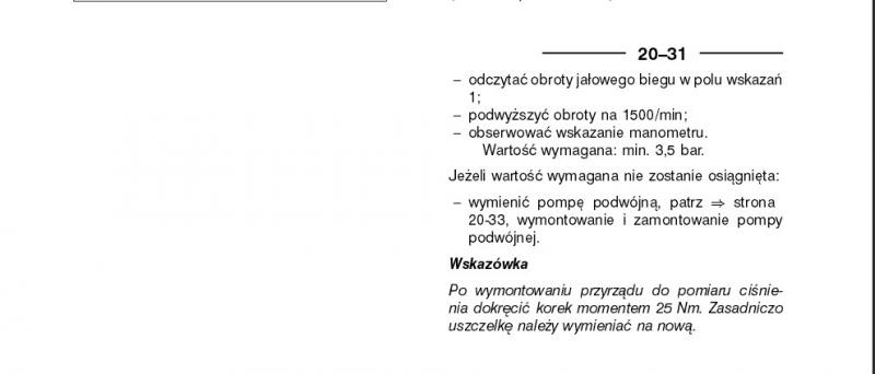

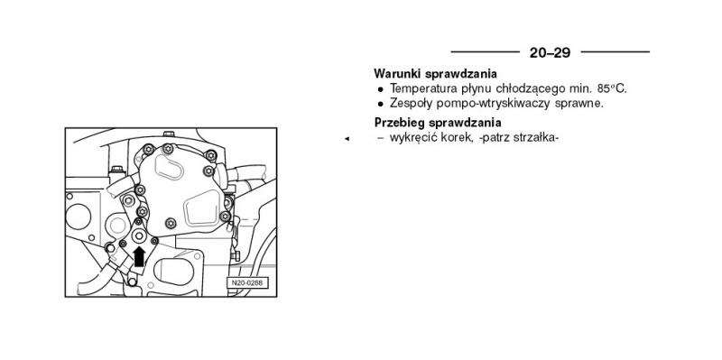

Właśnie o pompie paliwa pisałem, a nie podciśnienia;(
Takie jest prawidłowe:
https://www.youtube.com/watch?v=_4kBrKhjoiQ" onclick="window.open(this.href);return false;
- Mały gagatek
- Posty: 88
- Rejestracja: pt kwie 04, 2014 12:06
- Lokalizacja: Wielkopolska - Poznań - Nowy Tomyśl PNT
Passat B5FL 2.0BGW falują obroty na ciepłym silniku
Gdzie się podpiąć aby to sprawdzić??
