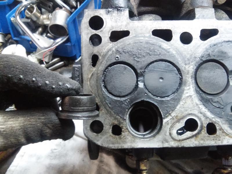

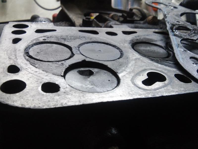

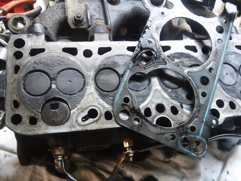

Post autor: Anel626 » ndz maja 03, 2015 10:49
Głowica ściagnieta i takie cos wyszło.
Co z tym zrobic? dac do magika co robi z glowicami niech mi to pospawa na płasko? czy ryzykowac z uzywana głowica?
I to tak tłukło w silniku az wytłukło dziure w uszczelce, było złe spalanie i temu dymił. Tak mysle :)

Michał_1977
Posty: 14302
Lokalizacja: Leżajsk
Auto: Golf mk2 (ARL)
Golf mk5 (BKD)
Audi A3 8L (ASZ)
Audi A3 8P (BMM)
Silnik: Zły!
MK2 1.6TD Głosne cykanie-szarpanie autem-duzo białego dymu
Post autor: Michał_1977 » ndz maja 03, 2015 20:15
majekMK2 pisze:kolego zajedź do Bielska z głowica to ci powiedzą co i jak
Wiem co usłyszy-koszt naprawy przewyższy koszt zakupu używanej i przygotowania jej do montażu.Mi tak powiedzieli :bajer:
Post autor: Michał_1977 » pn maja 04, 2015 07:33
Anel626 pisze:Michal miales to samo?
Ja miałem tylko pęknięcie właśnie od tej komory wirowej do jednego z zaworów i w paru zakładach powiedzieli to co wcześniej napisałem.

Post autor: Anel626 » wt maja 05, 2015 06:28
Głowica pojechala do naprawy. Poszukiwania uzywajki bez sensu bo mozna kupic kota w worku, a cena naprawy komory wstepnej jest równoważna do ceny głowicy uzywanej nie wiadomo w jakim stanie :) Teraz kompletowanie czesci i już niebawem bedzie mozna składac golfine :)
