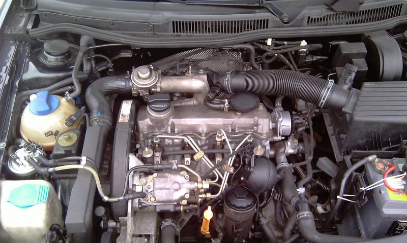

Posiadam golfa IV z silnikiem 1.9 tdi ALH 90km z 2001roku, tak pisze w dowodzie rejestracyjnym, wlepce w książce serwisowej, tej samej wlepce przy kole zapasowym, oraz na obudowie rozrządu. Wymieniałem ostatnio rozrząd, w sklepie dostałem komplet (pasek, pompa, 4 rolki), przy wymianie okazało się że są tylko 3 rolki a pompa nie pasuje, po powrocie do sklepu powiedziano mi że moja pompa jest od silnika 105km z passata b6, przy wymianie filtra oleju to samo, od golfa IV nie pasował, a pasował od passata b6 (taki z plastikową nóżką i zatrzaskami na drugim końcu). Może ktoś wie czemu te części różnią się od tych które powinny teoretycznie tam być ?

Zrób foto tego silnika ze ściągniętą osłoną górną. Na środku na bloku jest wybite oznaczenie silnika.
Być może ktoś przełożył słupek ...

gios

Post autor: gios » śr sie 13, 2014 20:44

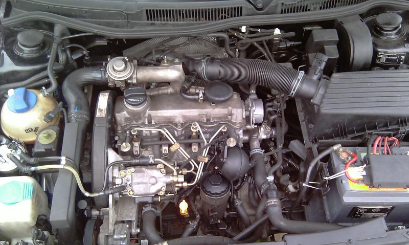

Post autor: gios » śr sie 13, 2014 20:46

Post autor: italiano_83 » śr sie 13, 2014 20:54
Wygląda jak alh poza nakrętką filtra oleju- ja mam inną. Kolektor dolotowy, EGR, obudowa rozrządu - wsio gra.
Patrzyłeś na oznaczenie które jest wybite na słupku ?
