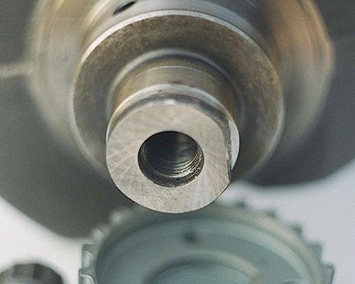

dziś zdjąłem u mnie koło zębate. i okazało się:
znaki wszystkie niby sie zgadzały:
myślę ze nie ma sensu tu nic przerabiać. ale z drugiej strony czemu bujało mi się to koło

Post autor: MK3speed » pn sty 14, 2013 22:37
walus501 pisze: walus501
dużej siły urzyłeś do odkręcenia ??

idealny klin. zakładaj nową śrubę na kleju i dokręcaj zgodnie z instrukcją. teoretycznie u mnie też występuje gibanie, ale to bardziej złudzenie, bo zawsze tak było i nigdy nic się nie stało, a klin wyglądał tak samo jak na zdjęciu. dałem nowe koło, nową śrubę i tyle. dokręcanie jest upierdliwe, ostatni etap...
