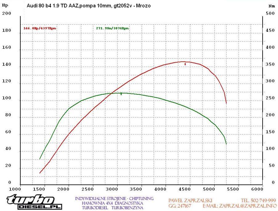

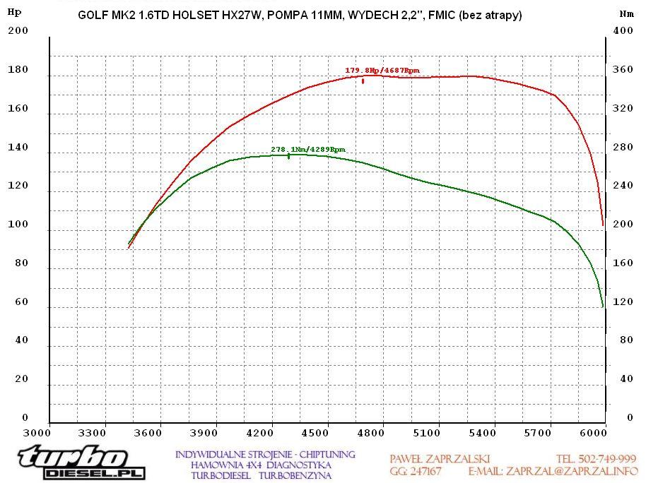

karol8114, Sporo jeździ mocnych aaz, nie ma się co kłócić. Co do głowic to nie ma takiej w dieslach z komorami, która przegrzana nie pęka.
a i masz tu wykresy, jest też zaprzalowy 1.6
