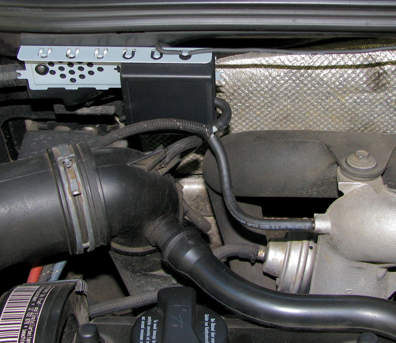

akwarysta pisze:ok, prześledziłem temat odnośnie EGR i tam nie znalazłem info na temat czy miejsce gdzie wchodzi wężyk 3 należy czymś zaślepić czy po prostu zdjąć wężyk i tak zostawić.
Można zostawić ,ja wywaliłem cały zawór :)

akwarysta
Posty: 61
Rejestracja: pn sie 27, 2007 14:05
Lokalizacja: Łódź Bałuty
Post autor: akwarysta » pn paź 08, 2007 15:52
Dj Darecki pisze:A co do kratek hmm musze dokladnie zobaczyć bo rozbierałem juz ze 5 razy ale nie pamietam :(
to zerknij jak możesz i daj jakieś info
Założyłem tak jak napisałeś i nie jestem pewien tego co zrobiłem, bo wskaźnik pokazuje cały czas podciśnienie.....
co z tym fantem zrobić??
wszystko wyjaśnione, ciąg dalszy dyskusji i fotka z prawidłowym podłączeniem
