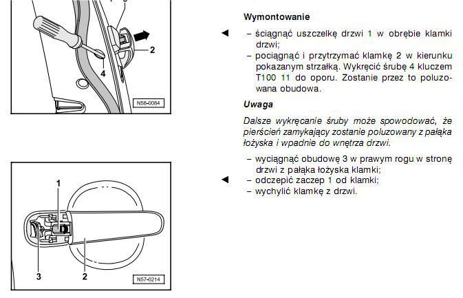

Panowie odkurzę trochę temat. Orientuje się ktoś czy da radę sćiagnąc klamki zewnętrzne w taki sposob żeby nie ściagać boczków ? Idą do malowania i mam dylemat czy sciagac boczki i mechanizmy elektrycznych szyb czy da może jakoś radę to ominąć.
Re: [MK4] Usuwanie listew bocznych i znaczka z tylnej klapy.
Da się to zrobić, przerabiałem u siebie http://forum.vwgolf.pl/viewtopic.php?t=206015" onclick="window.open(this.href);return false;WWE GLIWIK pisze:Panowie odkurzę trochę temat. Orientuje się ktoś czy da radę sćiagnąc klamki zewnętrzne w taki sposob żeby nie ściagać boczków ? Idą do malowania i mam dylemat czy sciagac boczki i mechanizmy elektrycznych szyb czy da może jakoś radę to ominąć.
