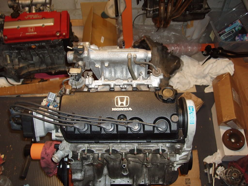

olozwirski, emalia do metalu Nobiles, kolor czarny mat, nakladana pistoletem, nie rozcienczona daje fajny efekt struktury :)
cos jak tutaj: http://imageshack.us/photo/my-images/71 ... 17089.jpg/" onclick="window.open(this.href);return false;

GeGi o taki efekt chodzi.
Wyczytalem ze jest tez taka specjalna farba, VHT.
GeGi
Posty: 956
Rejestracja: ndz wrz 25, 2005 20:44
Lokalizacja: Poznań
Jak zrobić chropowaty lakier?
Post autor: GeGi » pt lut 03, 2012 18:20
tak tą VHT można uzyskac efekt wrinkle, popularne w hondach, cos takiego:
tutaj kilka przykladow: http://honda-tech.com/showthread.php?t=2505517" onclick="window.open(this.href);return false;
http://www.maserati-alfieri.co.uk/enthu ... er-01a.jpg" onclick="window.open(this.href);return false;
http://img237.imageshack.us/img237/2069 ... er14af.jpg" onclick="window.open(this.href);return false;
http://img.photobucket.com/albums/v492/ ... 110012.jpg" onclick="window.open(this.href);return false;
osobiscie nie testowalem, tu masz link do allegro: http://allegro.pl/farba-do-silnika-vht- ... 97931.html" onclick="window.open(this.href);return false;
