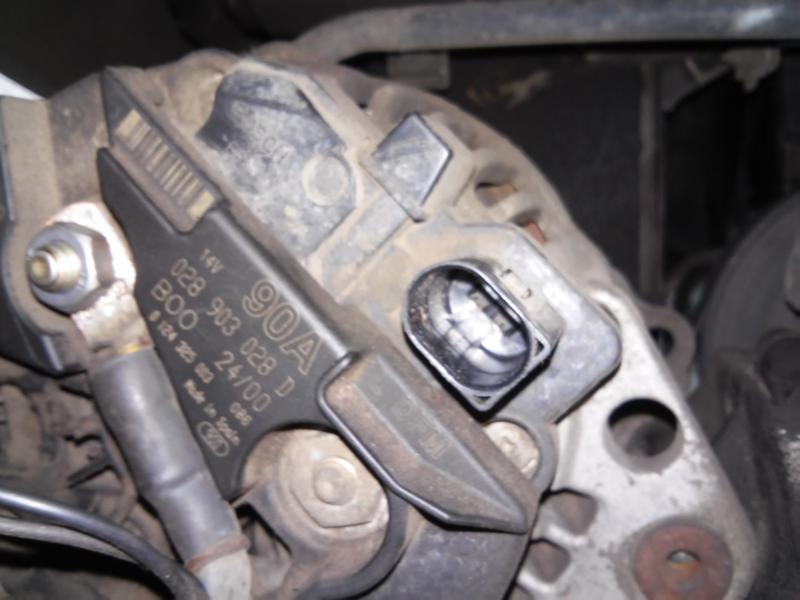

Witam ponownie. Jestem juz po pomiarach na alternatorze. A więc ładowanie jest prawie takie samo na altku jak i na akumulatorze. Bez obciązenia: alternator 13,93V, akumulator 13,90V. Przy maksymalnym obciążeniu (swiatla mijania + drogowe, klima na maxa, ogrzewanie tylnej szyby...) na alternatorze 12,40V...... przy obrotach 750/min. Przy okazji sprawdziłem jaki mam alternator, jest to 14 V. 90 Amper wiec chyba ten najsłabszy montowany w Golfinach :-( Co o tym sądzicie??? Jest powód do zmartwień? :?
maselek
Posty: 119
Rejestracja: ndz kwie 13, 2014 17:59
Lokalizacja: Łódz
Alternator-ładowanie
Post autor: maselek » czw sie 27, 2015 17:24
Oto mój alternator :? Obrazek

Post autor: wesol » czw sie 27, 2015 19:34
Widomo ze mocniejszy altek tez daje sporo i to chyba najlatwiejsza droga. Te jalowe tez moglyby byc nieco wieksze to tez sporo daje. Wiadomo ze te maksymalne wartosci pradu moze dac aletek ale na obrotach silnika 4000 czyli altek ma wtedy okolo 8-9000 obr bo przelozenia zawsze sa 1 do 2. Przy obrotach silnika 1000 to altek ma sprawnosc jakies 35-40% wiec mocne obciazenie roznymi odbiornikami powoduje ze spadki napiec sa.

Post autor: Hubi14 » czw sie 27, 2015 19:53
brakuje mu prądu, ale wsadzenie większego alternatora też nie rozwiąże problemu, bo i tak na biegu jałowym ma małą wydajność choć na bank większą niż obecny jeżeli mówimy o np 200A, najlepiej będzie jak sobie przedłużysz przewody od miernika tak by Ci do kabiny starczyły i się przejedziesz ze wszystkimi rzeczami włączonymi i sobie wtedy sprawdzisz napięcie, bo się może okazać, że już przy 2k RPM będzie ładowanie na odpowiednim poziomie :)

Post autor: wesol » czw sie 27, 2015 21:27
nie nic nie da. Masz go sprawnego. Koszt regulatora ze szczotkami do boscha to w zamienniku dobrym jakies 30 zl jesli mnie pamiec nie myli. Moglbyc wstawic jakis altek 140 amperowy choć to moze by conieco poprawilo ale ile to nie wiadomo.
