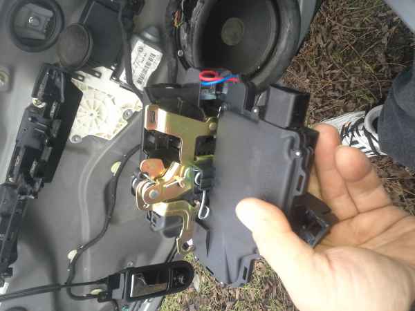

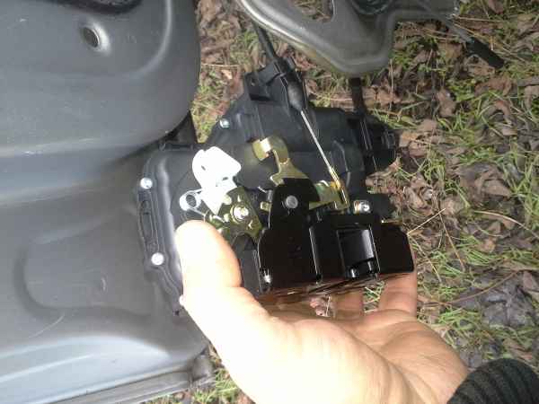

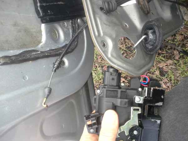

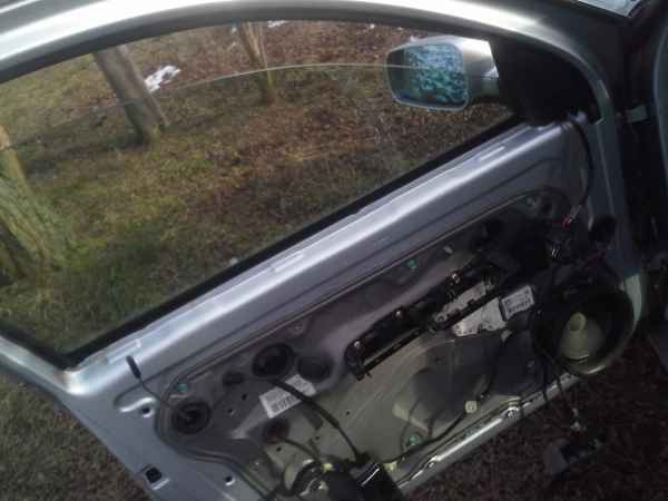

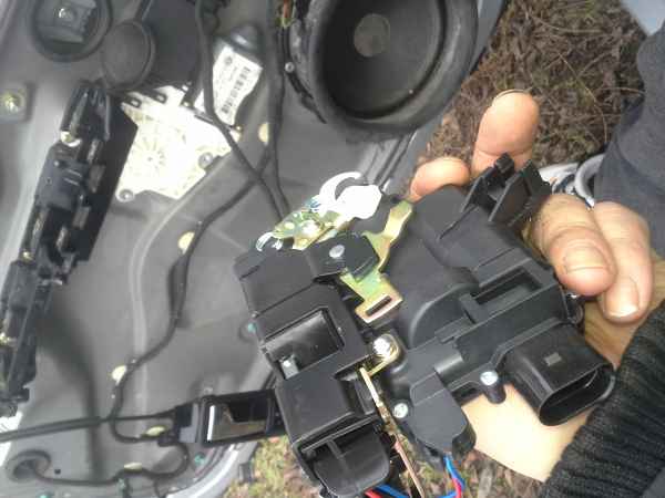

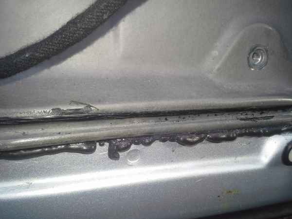

Teraz moja sprawa z zamkami bo chyba zamówię nowe zamienniki zamków .ObrazekObrazekObrazekObrazekObrazek
ta plastikowa zębatka ma ułamane coś plastikowego ,dlatego drzwi niekiedy nie chciały się otworzyć klamką . Jakie ma zadanie sprężynka bo mi wypadła gdzieś i nie ma . Ogólnie zamek działa na pilota ,zamyka i otwiera i szyby się zamykają ale kluczykiem nie zamyka zamka tylko otwiera się .Wiem dlaczego nie zamyka się zamek bo tam jest taka zębatka plastikowa i ona przesuwa elektro włącznik i tam się źle ustawiło .Ogólnie ten zamek jest trudny .

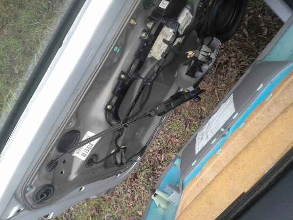

Takie cos kup do uszczelnienia blachy na dole (te 2 ostatnie fotki):
https://allegro.pl/oferta/sznur-butylow ... 701b8c0118

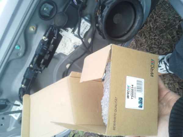

A zamki polecam te:
https://allegro.pl/oferta/zamek-drzwi-l ... 7521227519
Teraz na drzwi pasażera tez będę zamawiał VIKA.

Zamówię ten VAG i zamek lewy i tą taśmę .

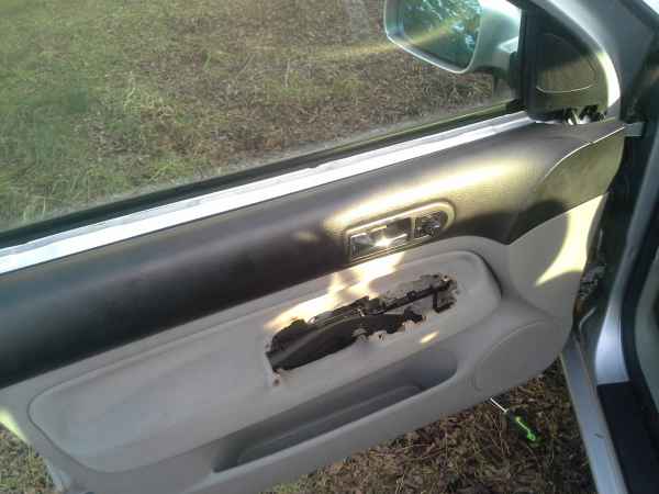

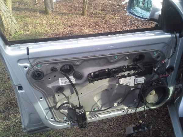

Post autor: samnaprawiam75 » czw sty 21, 2021 17:28

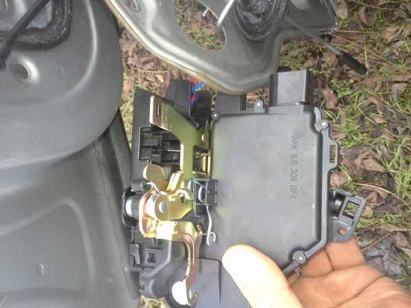

Pięknie się zakłada taki nowy zamek ,wszystko pasuje i tez działa, super wszystko ok.ObrazekObrazekObrazekObrazekObrazekObrazekObrazekObrazekObrazekObrazekObrazekObrazekObrazekObrazek

Post autor: marcin7x5 » czw sty 21, 2021 17:34
Tylko nie zdziw się jak przyjdą duże mrozy i trzeba będzie kilkukrotnie zamykać aby zadziałało. U mnie tak było z zamkiem vika. Inny z kolei nie blokował drzwi i na zakrętach same się otwierały.

A blachę uszczelniłeś?

Post autor: samnaprawiam75 » czw sty 21, 2021 19:29
tak uszczelniłem ale silikonem , dodatkowo z dwóch stron cienko przesmarowałem ,ale bez taśmy nowej .

Nowy zamek i drzwi się nie zamykają ,czy sprzedali mi popsuty ?
Ostatnio zmieniony pt sty 22, 2021 21:21 przez samnaprawiam75, łącznie zmieniany 1 raz.
marcin7x5
Posty: 8974
[mk4] Re: Błąd centralnego zamka VW Bora 1.6 kombi 2002 r
Post autor: marcin7x5 » pt sty 22, 2021 22:11
Też tak miałem z 2 zamiennikami. Jeden od razu nie trzymał, drugi przestał po tygodniu i musiałem w trybie awaryjnym go wymienić na stary zregenerowany na poczekaniu. Jak widzisz sam lepiej oryginalny naprawić... sprawdź czy zapadka zamka czasami nie blokuje się częściowo o te ucho na słupku drzwi.
