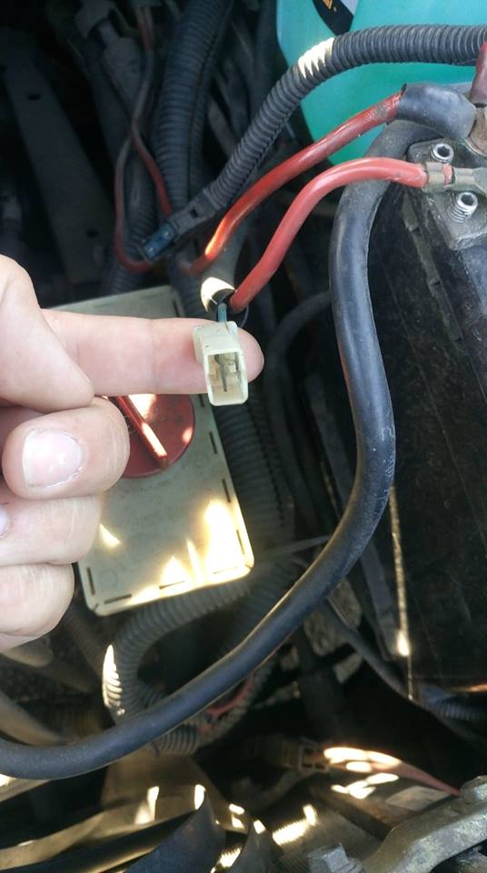

Tutaj kabel przy aku:

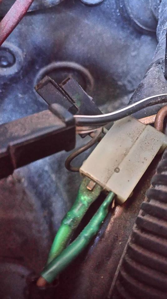

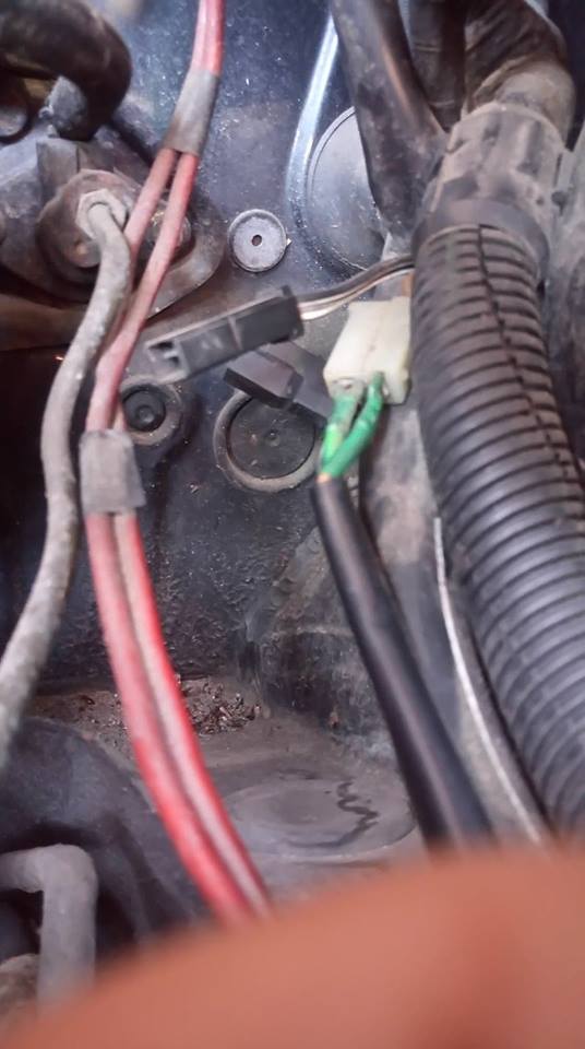

Tutaj biała z halogenów, czarmna jeden pin i czarna dwa pin:

te pod zbiorniczkiem podwójne czarne to masz od kierunków w błotniku lewy/prawy.. a to przy aku, kurczę chyba też to mam tylko gdzieś podpięte ale nie wiem, to pod lewarkiem to od diagnozy ABS'u

Niebieski kabel nad zbiorniczkiem ma iść do alternatora. dokładniej jest to kontrolka ładowania aku na liczniku. Podepnij ja na krótko i kontrolka powinna się zapalić. Chyba, że masz ją inaczej podpiętą.
Białe wtyczki u mnie są od halogenów przeciwmgielnych w zderzak. Najlepiej naciśnij przycisk od przeciwmgielnych na włączonym silniku i zobacz, czy będzie tam napięcie miernikiem, albo żarówką 12v.
Czarne wtyczki to u mnie grzanie spryskiwaczy, ale też możliwe że to od kierunków w błotnik.
