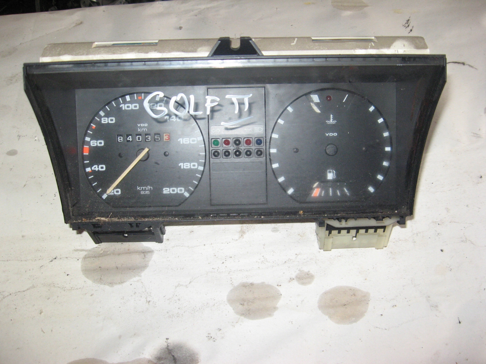

Mam uszkodzone taśmy na liczniku (i pękniętą szybkę no ale mniejsza o to) i niestety licznik głupieje. Szukam takiego samego niestety coraz ciężej znaleźć coś w normalnych (jak najtaniej) pieniądzach. Tak czy siak od dłuższego czasu przymierzałem się do zakupu dwóch rodzajów liczników od tak, żeby były. Teraz to już bardziej z konieczności na czas aż znajdę taki sam jak mam obecnie.
Mój licznik - jedna wtyczka
Pierwszy to licznik z zegarkiem zamiast obrotomierza - mnóstwo tego jest niestety nie widziałem takiego z prędkościomierzem wyskalowanym do 220 km/h tylko do 200. I tu mam pytanie czy mając prędkościomierz wyskalowany do 220 wkładając tam 200 nie będzie on przekłamywał?
Drugi rodzaj licznika to licznik typu bieda edyszyn/spartan/licznik dla ślepych/zaślepka na licznik - tu mam pytanie czy taki licznik występował w ogóle w wersji na jedną wtyczkę?

patrz na indeks prędkości a nie na jego wyskalowanie. Będą takie małe cyferki typu 950 i żeby to się zgadzało, zresztą przełożyć prędkościomierz możesz ze swojego, bo on działa tylko mechanicznie.
