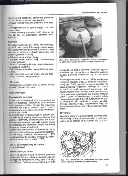

kupisz gotowego płynu 5l np dynagel 2000 om jest do -35 kupisz jeszcze literek i starczy napewno ewntualny brak niewielkiej ilości woda destylowana
[ Dodano: Pon Wrz 11, 2006 12:49 ]
kupisz gotowego płynu 5l np dynagel 2000 om jest do -35 kupisz jeszcze literek i starczy napewno ewntualny brak niewielkiej ilości woda destylowana http://images1.fotosik.pl/168/ab3cbe46cf93ca58med.jpg

wykręcić termostat bo on trzyma płyn w bloku silnika
A ciekawe czemu w książkach serwisowych o tym nie wspominają i to zarówno w tej o Golfie i Ventu jak i w "Golf obsługa i naprawa" ??
