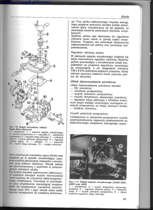

Mam pytanie. Czy aby wymienić silniczek krokowy muszę udać się do mechanika (np. z komputerem) czy jest to też możliwe w domowych warunkach?? Na co trzeba uważać podczas wymiany?? I co się może ewentualnie stać z moim MK3??

A czemu od razu wymieniać?
Jest drogi, nie wystarczy przeczyścić? :bigok:

No to masz trzy śruby ampulowe z przodu gaźnika i tyle. Zdejmujesz złącze do silniczka 4-ro lub 6-cio pinowe, odkręcasz i zdejmujesz. Trochę ciężko podejść.
Powodzenia. A tak na marginesie to za ile go kupiłeś? bo kto wie czy ja nie będę musiał kupić 6-cio pinowego. :bigok:

O śrubkach wiem... Z czego słyszałem w środku znajdują się jakieś potencjometry do regulacji... Czy nie trzeba będzie ich dodatkowo ustawiać?? 4-pinowy kupiłem za 40 euro czyli niecałe 160 zł...
