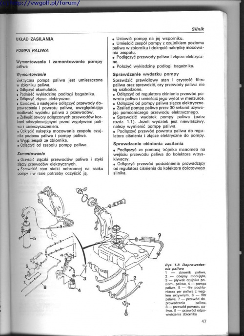

Mam problem z opadniętą aż za pole 1/1 wskazówką stanu paliwa. Byłem na regulacji gazu. Gość podpiął kompa i zaczął regulować. Wsiadam do auta spowrotem a tu wskazówka położyła się aż za daleko mimo że gazu ani paliwa nie mialem pełnego baku. Gdy zwróciłem na to uwagę powiedział mi że regulacja nie ma z tym nic do rzeczy. Jaka mogła byc tego przyczyna i jak to naprawić?
podejrzewam że z pływakiem podłączemie jest coś nie tak http://images2.fotosik.pl/154/35941bfe5837c6e4med.jpg
